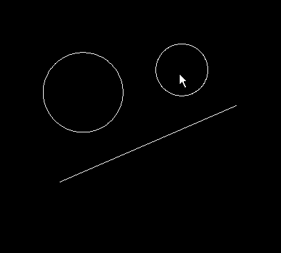

[已解决] 这样的圆怎么画
发表于 2008-6-9 17:07:27 | 显示全部楼层 |阅读模式 来自: 中国上海
和两个已知圆相切而圆心再已知的直线上。
发表于 2008-6-9 18:48:37 | 显示全部楼层 来自: 中国河南郑州
选择三点划圆命令,第一点在相切状态下选择一个圆,第二点在相切状态下选择另一个圆,第三点在垂足状态下选择巳知直线。

发表于 2008-6-9 19:40:51 | 显示全部楼层 来自: 中国安徽合肥
已经按2楼的做了,但没有成功
有那位高手可以教教我,不胜感激
发表于 2008-6-9 20:19:05 | 显示全部楼层 来自: 中国河南郑州
原帖由 lw79 于 2008-6-9 19:40 发表 http://www.3dportal.cn/discuz/images/common/back.gif, X: h1 D2 t. ^6 F4 B6 ~8 ^
有那位高手可以教教我,不胜感激
' d; E# m/ M; p不知你为什么没有画成功????

发表于 2008-6-10 20:42:30 | 显示全部楼层 来自: 中国山东泰安
我试了下,一下就出来啦,很简单啊
