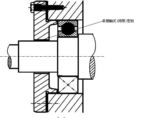

 楼主| 发表于 2008-6-10 21:04:27 | 显示全部楼层 来自: 中国河南郑州
9 i6 Z* f3 F, G* B( X, n上图即为间隙密封,我想问这个间隙内是否需要填充润滑脂

发表于 2008-6-11 17:53:31 | 显示全部楼层 来自: 中国北京
间隙里不需要填- A: g9 ?! X; F
你要保证很好的密封的话 应该用密封圈
1 v5 S1 O. V& B4 h! v3 b脂没用
  L  m1 P2 q  x8 u# l- [从你的图上结果看 间隙中是可以漏的 ( t( A" D, r) @  d. A0 Z; G
需要加密封

发表于 2008-6-11 21:09:53 | 显示全部楼层 来自: 中国江苏苏州
回复 7# 的帖子
你这种结构不是非接触式密封。- Z, K' R. U* n/ ?2 H2 B! K
对于水平出轴结构,若轴承需稀油润滑,靠油脂不能防止漏油,必须要有8楼的非接触式密封结构才能保证不漏油。

 楼主| 发表于 2008-6-11 21:37:02 | 显示全部楼层 来自: 中国河南郑州
回复 10# 的帖子
8楼的0.1~0.3mm就是我说的间隙密封,我是想问这个间隙会漏油吗

发表于 2008-6-12 09:40:08 | 显示全部楼层 来自: 中国北京
回复 11# 的帖子
肯定漏,加密封圈,由于加密封圈的寿命断,一般我们都用密封槽,或者是气压密封

发表于 2008-6-12 22:42:21 | 显示全部楼层 来自: 中国江苏苏州
回复 11# 的帖子
“靠轴与盖间的细小环形间隙密封,间隙愈小愈长,效果愈好,间隙0.1~0.3mm”适用于脂润滑,就是轴承也是用脂润滑。若是用稀油润滑轴承,还是要漏油的,只不过一开始可能少些,以后漏油越来越大的,因为旋转后有磨擦会产生热量,油脂变稀,会泄露一部份,以后就会封不住稀油的。

发表于 2008-6-13 10:50:30 | 显示全部楼层 来自: 美国
我的理解是:% Z/ T5 v5 M, i5 V
8 X: o! P- A$ U& @
1。密封轴承,主要作用是不使润滑脂泄漏,以及不使外界杂质进入轴承。6 [0 c: X6 D: A" c) G
5 F5 Q& K9 W! p9 [2。密封轴承的密封间隙的高度,以及轴承内部预留的空隙,足以保证不使一定粘度下的油脂泄漏。5 ~( `7 S' a$ x3 m: }) l
. k8 M, V, u8 _
3。普遍看到的密封轴承,油脂泄漏,是因为轴承运行温度过高,或是润滑脂填充量过多,导致的泄漏。

发表于 2008-6-14 15:27:50 | 显示全部楼层 来自: 中国河北唐山
间隙不需要填润滑脂,因为端盖不会与轴接触,但建议楼主可以在第一次安装时在间隙处涂一些润滑脂可以直到很好的密封效果。

发表于 2008-12-12 17:07:52 | 显示全部楼层 来自: 中国湖南湘潭
间隙密封
一般情况,在小间隙(单边0.2-0.3)且密封内孔表面开有几道小沟槽的情况下,可以做到不漏脂。使用这种密封时,在密封沟槽内填满润滑脂,可以阻止外界灰尘进入轴承内。
