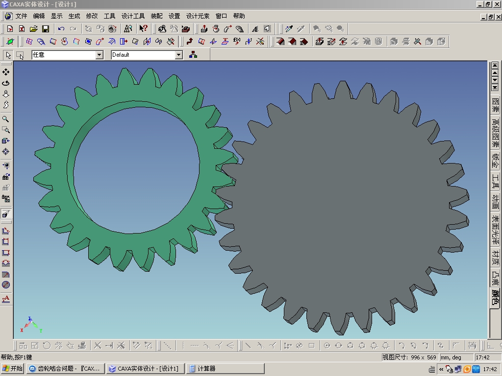

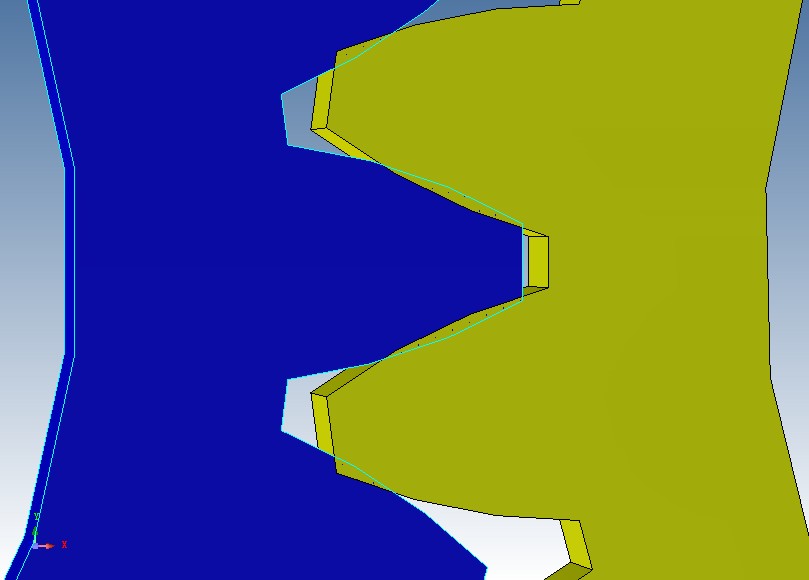

4 P. ]) Q" B1 ~& u; L' b6 j    我作的齿轮,分度圆半径为25,两齿轮中心为50,为什么两齿轮啮合(图1)中间部分有干涉?,是我的中心距搞错?还是别的原因。谢了

看看机械设计吧,齿根尺寸和齿顶尺寸都对不上号!

看情况仅仅变中心距不行,可能是齿轮的各个参数不吻合造成的干涉。如果想自己画轮廓线,强烈建议楼主翻开机械设计手册,按齿轮传动设计步骤画轮廓。

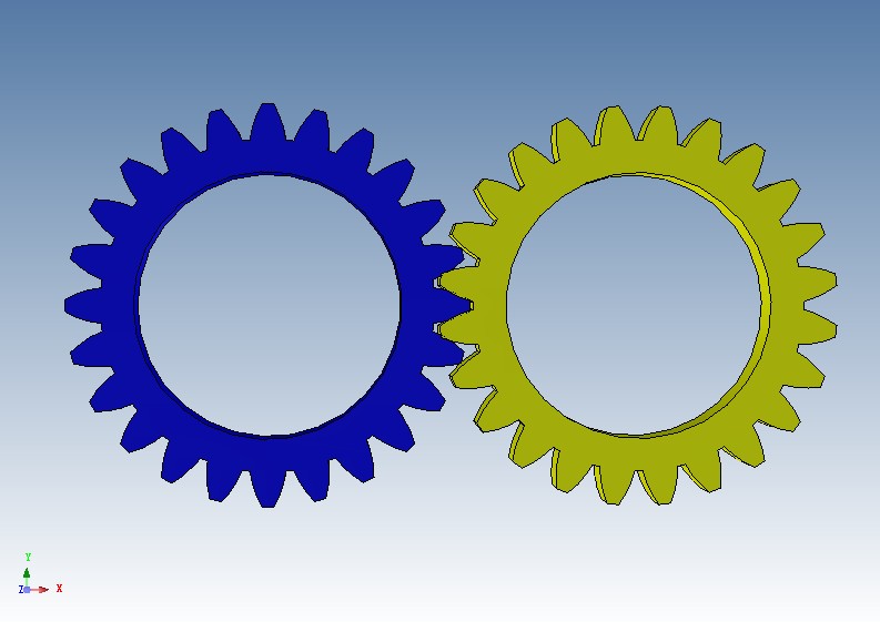

66.jpg 1、模数相同。
# L' k0 j3 X( `3 o2、中心距=节圆半径和3 a$ t, w6 l7 }$ F4 y9 N/ l
3、两轴平行约束,距离约束。# e9 b# @7 B0 f% L
4、做相邻齿面相切约束。
( i* s# d) \9 }% ^3 Q! b效果还可以。
$ T4 g' p; x$ p

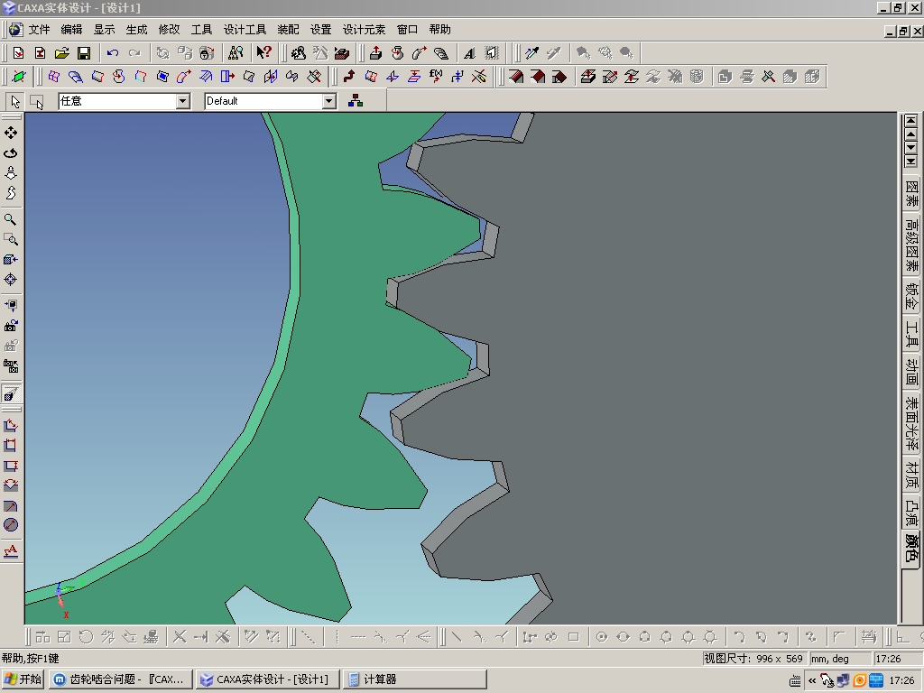

老师们,我是用实体中元素做的齿轮,中心距等于节圆半径和,不会有错的。
发表于 2008-6-14 21:44:12 | 显示全部楼层 来自: 中国浙江宁波
关键是你的齿形是不是按照你计算的参数生成的,要做干涉检查并不是随便拖入一个图素就算成功,必须通过严格的计算,再按照计算的参数生成齿轮才行。
