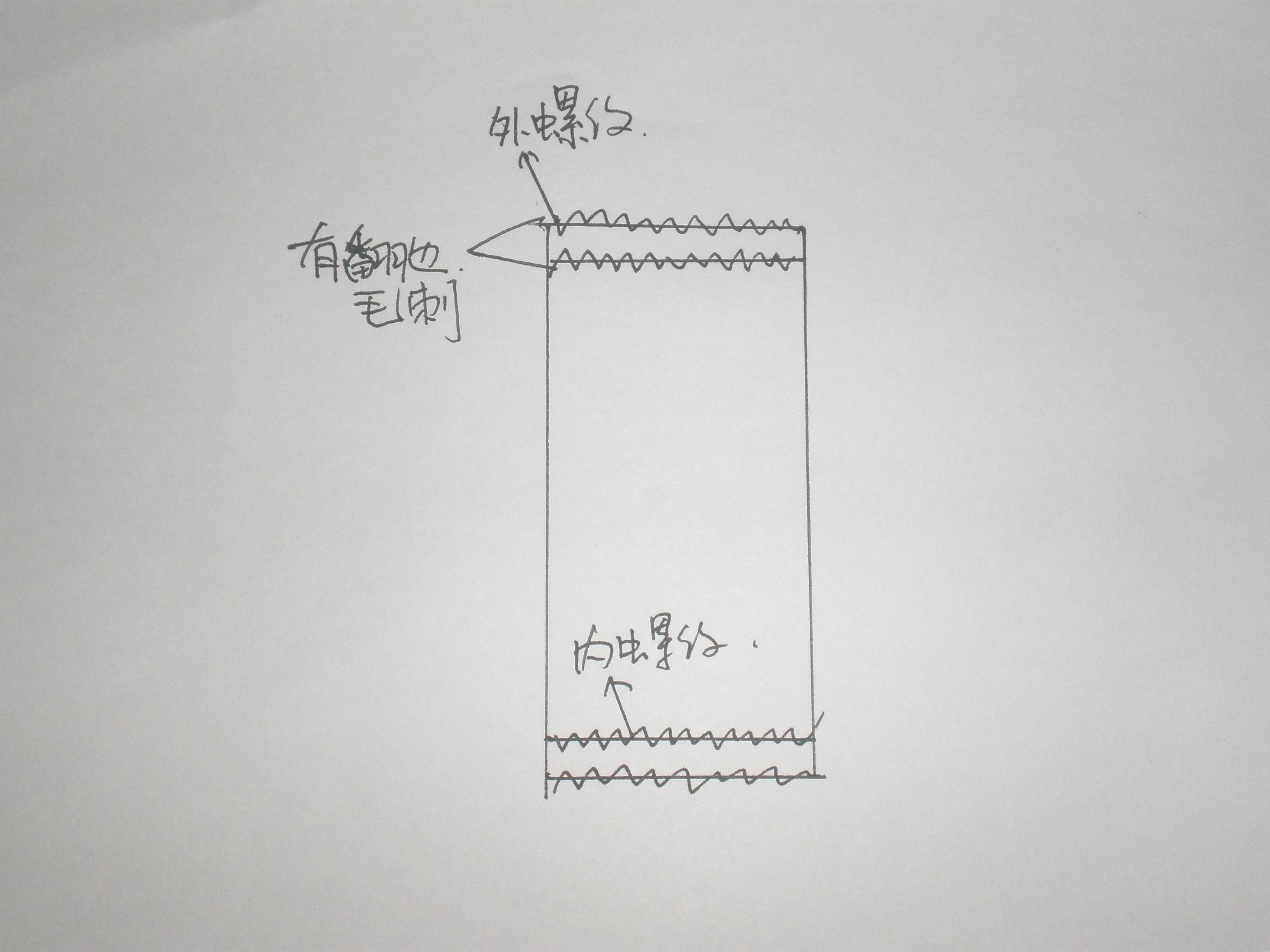

在数控车床上加工,先内外螺纹头尾 部有翻边毛刺请教有没有好的加工方法解决??

可以试试喷丸解决。(如果允许的话)

每次加工完成后用螺纹刀倒角

内外螺纹按标准规定端部应有倒角,加工完螺纹后用刀靠一下就把毛剌削掉了。这是切削必不可少的工步。

将内螺纹小径车大,外螺纹大径车小,应该问题不大

倒个角就行了,何必那么麻烦.

我也觉得倒角就可以把问题给解决了, R( F7 |+ r; l" P2 c- N" o
楼主试试看啊

不知道lz加工工件的材质和产品的批量。如果是大批量的应该可以用喷砂(不是喷丸,240目左右),再研磨。8 S4 }: Y, @7 \6 v* [6 E
除了对不锈钢材质效果不好外,其他常见材质,效果应该不错。2 S; u# s) V1 P6 n5 Z' p
至于内螺纹孔口毛刺我觉得应该先倒角,车螺纹,再一次倒角(去毛刺)

选好一点螺纹刀具,另外头尾部倒角。
