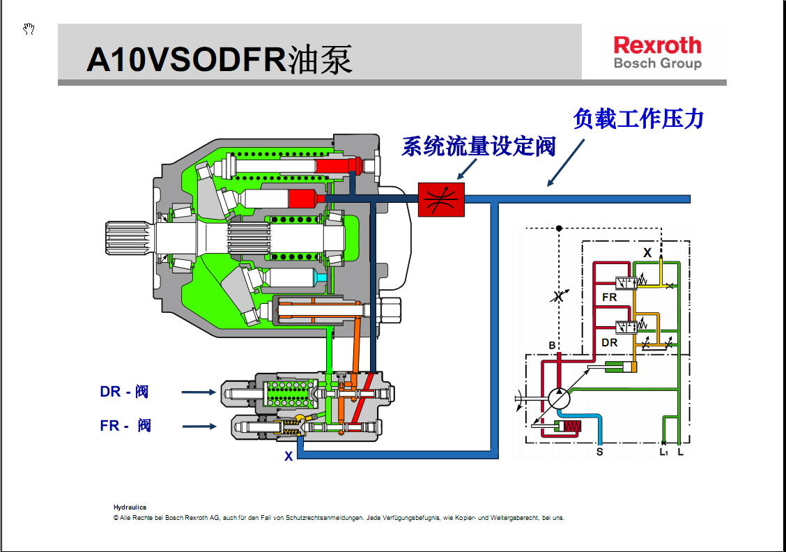

两个问题:
& c1 c% T/ o6 i8 P  b1.A10VSO100DR和A10VSO100DFR泵在结构外形上有何区别?好像两个泵都是只有一个外接的控制口7 X. r! U" P! E$ R
2.如果要想调节A10VSO100DR泵在低载下的最大流量,该如何调节?
% C' p: C! W0 [* E$ A* h# y$ f7 [: Q想各位请教了
发表于 2008-6-10 09:00:22 | 显示全部楼层 来自: 中国北京
DR为压力控制系列(压力切断控制泵)+ e1 |4 L! i7 O* M' p0 F
DFR为压力流量控制系列
2 L- M4 @  `6 d: y! [! @DR一直是最大流量排出,压力可调8 r, n" c+ S, ?7 L
DFR比DR多一个流量控制阀 见附图" O* g- _2 t5 C, O  `; O2 C# G
+ ^6 a6 B1 @& |% N; T

8 ?3 n: z, W+ [) e1,在楼上的图上可以看到接口的问题!楼上对DR和DFR代表什么意思读一说明!% v; x9 v+ e% r. ~
2,问题是将DR泵在低载大流量使用!这其实就是把变量泵当定量泵使用!从使用角度是可行的!单这会造成系统油温的升高!器调节方法就是把系统安全阀的压力设置的比泵的调定压力低!让变量机构还没有作用时安全阀就溢流!这样泵就不能变量,一直处于最大排量状态!/ C% S, O+ Q& F9 m1 Z1 e% A2 D
3,在外形上DFR泵比DR泵多一个流量调节阀!在上图可以看到!

从样本上看A10VSO100DR和A10VSO100DFR外形是一样的,不过从力士乐样本上看A10VSO100DR泵中的流量调节阀右端作用油口被堵死了,而A10VSO100DFR泵的没有。
5 y. O- `- y! \8 F- n3 |5 B  @请问自流井:A10VSO100DFR泵调节流量的时候需要一个产生压差的节流孔,DFR本身虽然具有调节压力和流量功能,但是也要用节流阀或比例方向阀来产生压差呀。。

发表于 2008-6-11 08:36:03 | 显示全部楼层 来自: 中国北京
我知道DFR通过与x口连接的节流阀手动调 如果需要用模拟信号调整的话就用比例节流阀调 一般价格比较昂贵& s+ s' G) b, a& q* J* _
