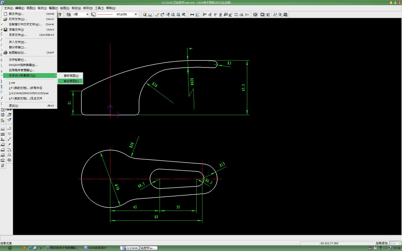

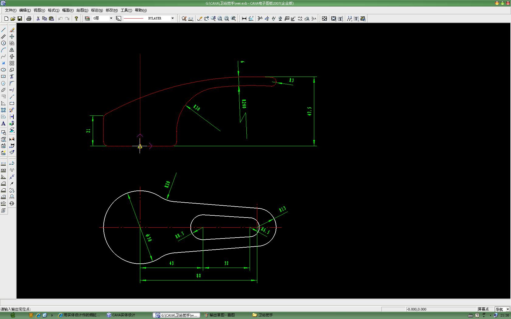

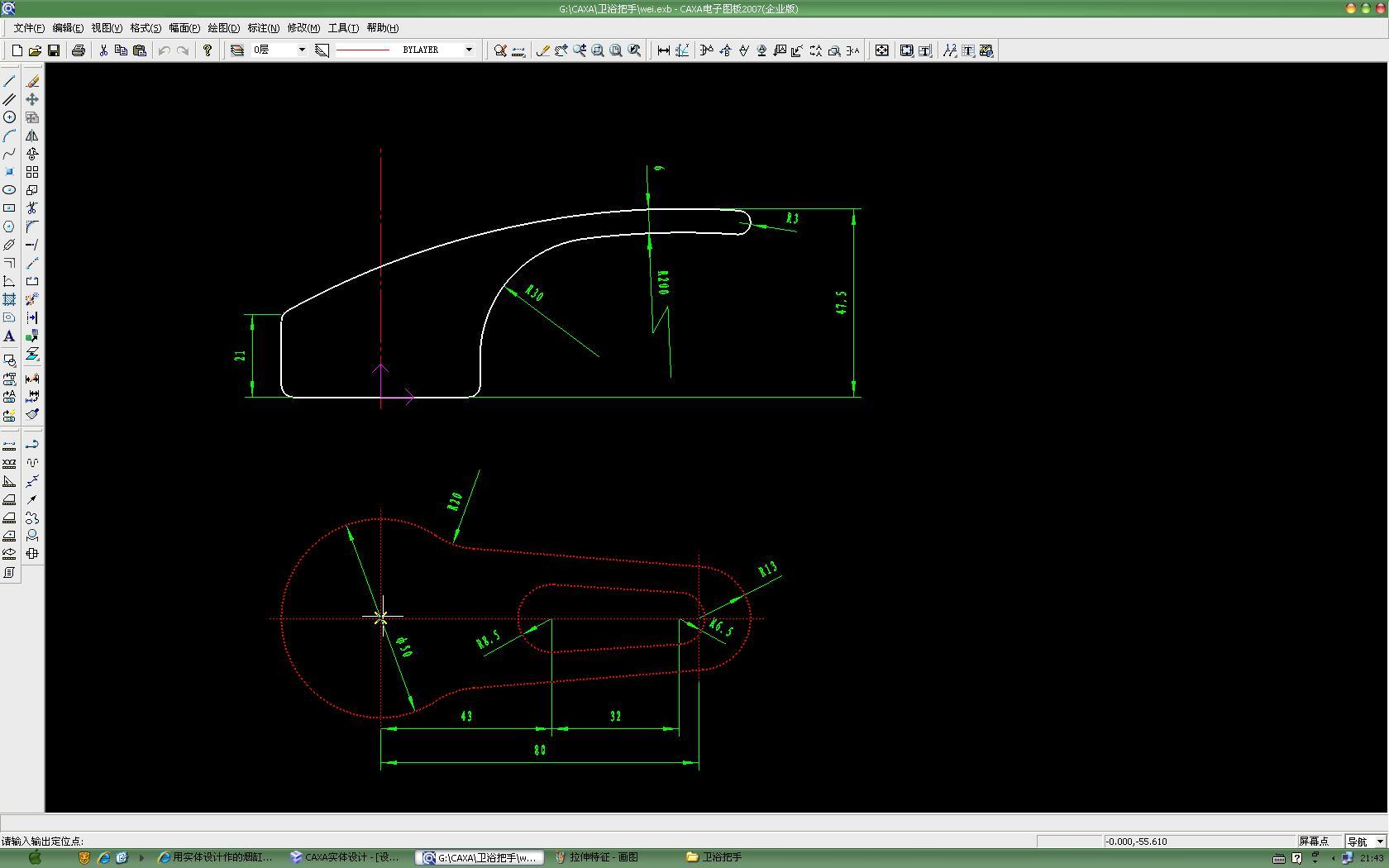

1输出草图!!!

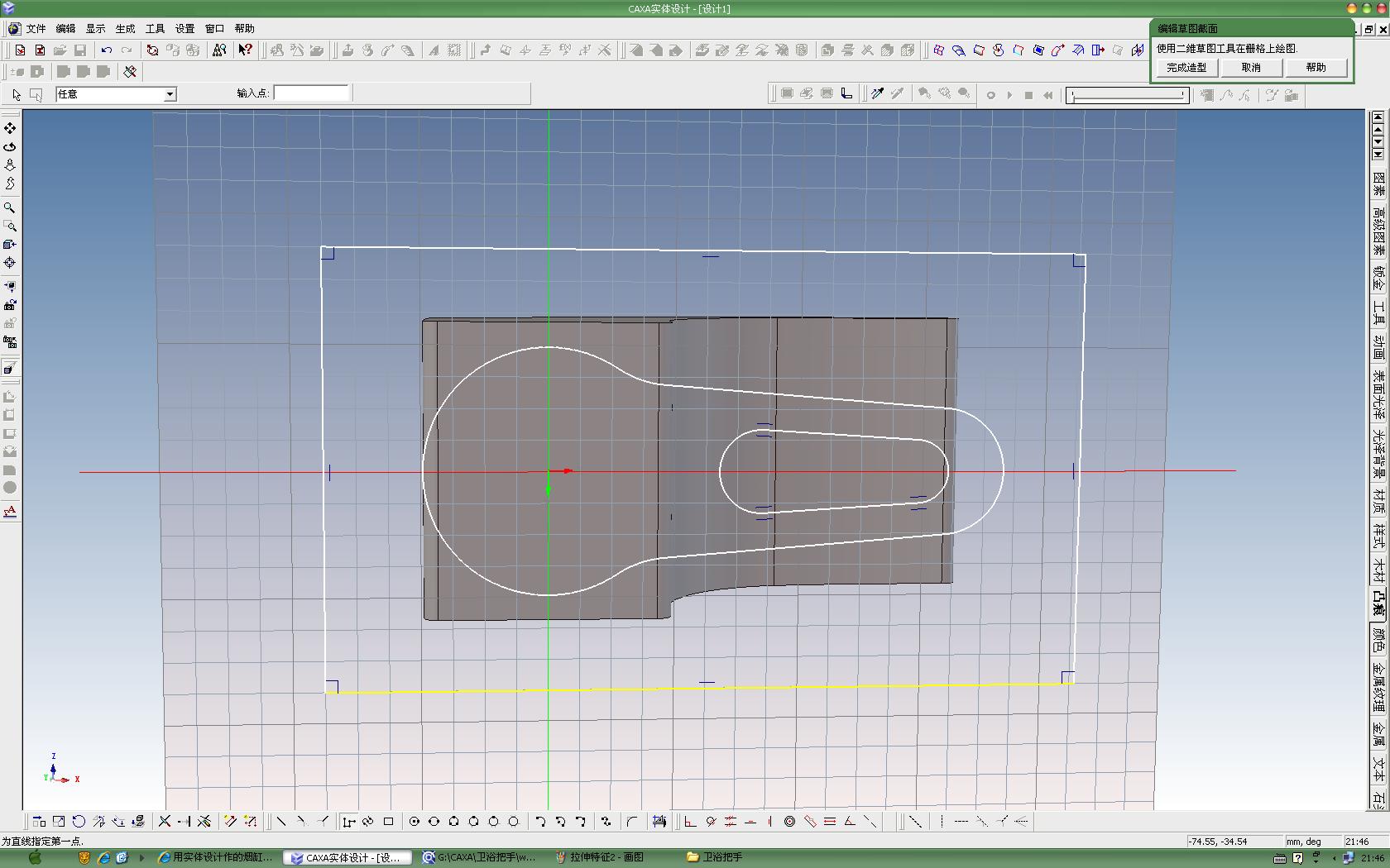

 楼主| 发表于 2008-6-9 22:24:16 | 显示全部楼层 来自: 中国河北沧州

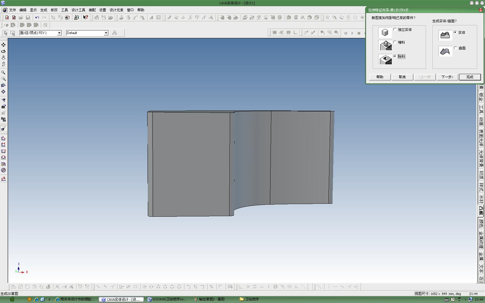

2:在实体下点拉伸特征,拉伸厚度为60
 楼主| 发表于 2008-6-9 22:25:37 | 显示全部楼层 来自: 中国河北沧州

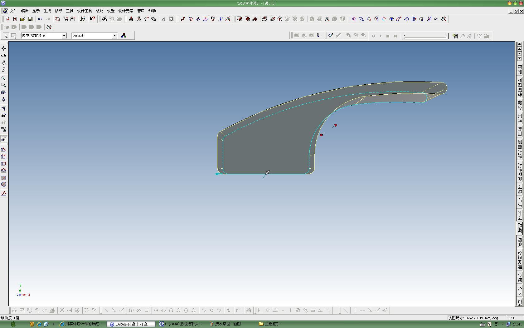

3 :再输出草图2。
 楼主| 发表于 2008-6-9 22:27:41 | 显示全部楼层 来自: 中国河北沧州

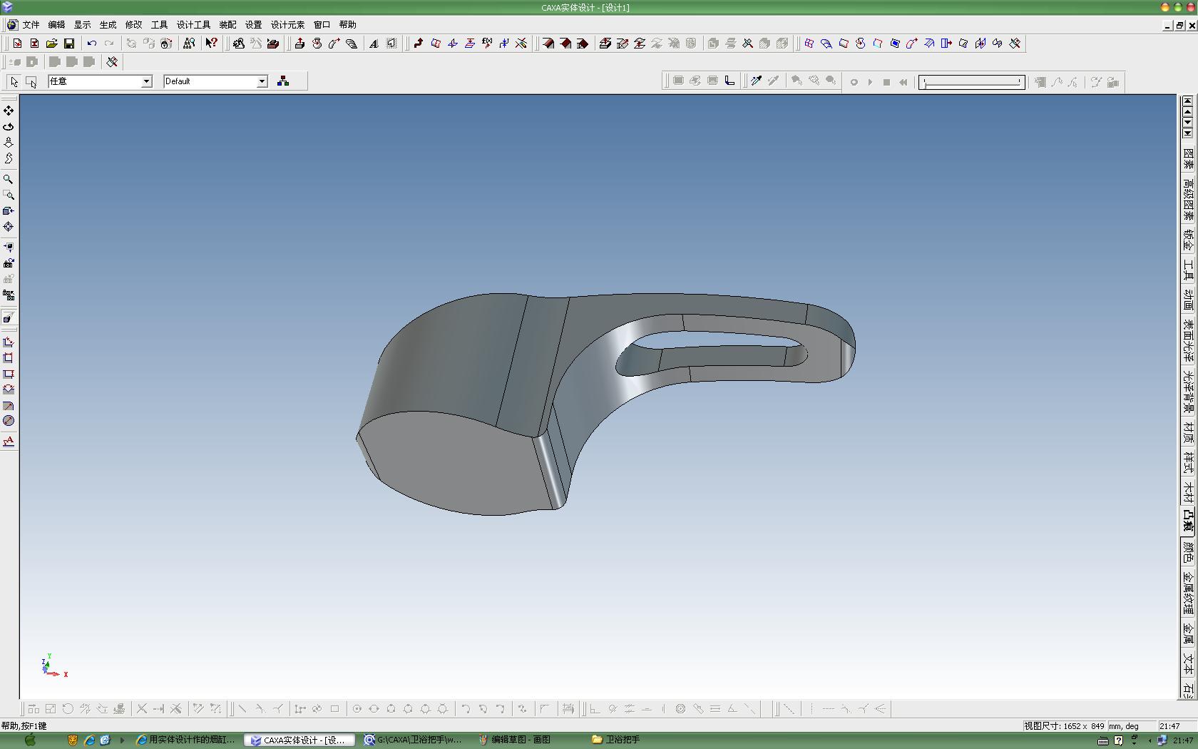

.4:在实体设计下点拉伸除料,贯穿

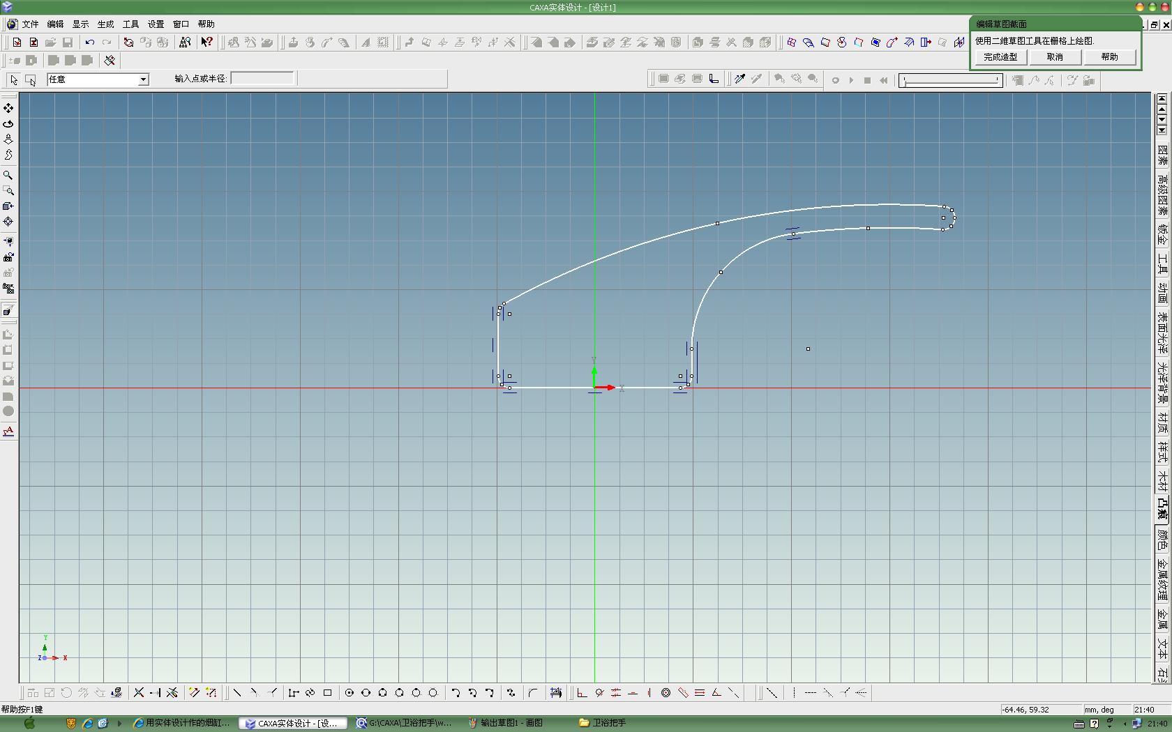

 楼主| 发表于 2008-6-9 22:29:06 | 显示全部楼层 来自: 中国河北沧州

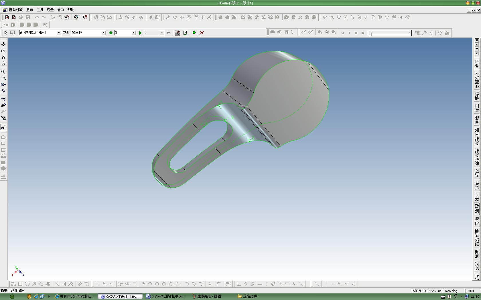

5:编辑草图。。。。
 楼主| 发表于 2008-6-9 22:30:30 | 显示全部楼层 来自: 中国河北沧州
6:完成 建模。。。。。。。
 楼主| 发表于 2008-6-9 22:33:41 | 显示全部楼层 来自: 中国河北沧州
7:倒圆角R为3 ,修饰完成 。

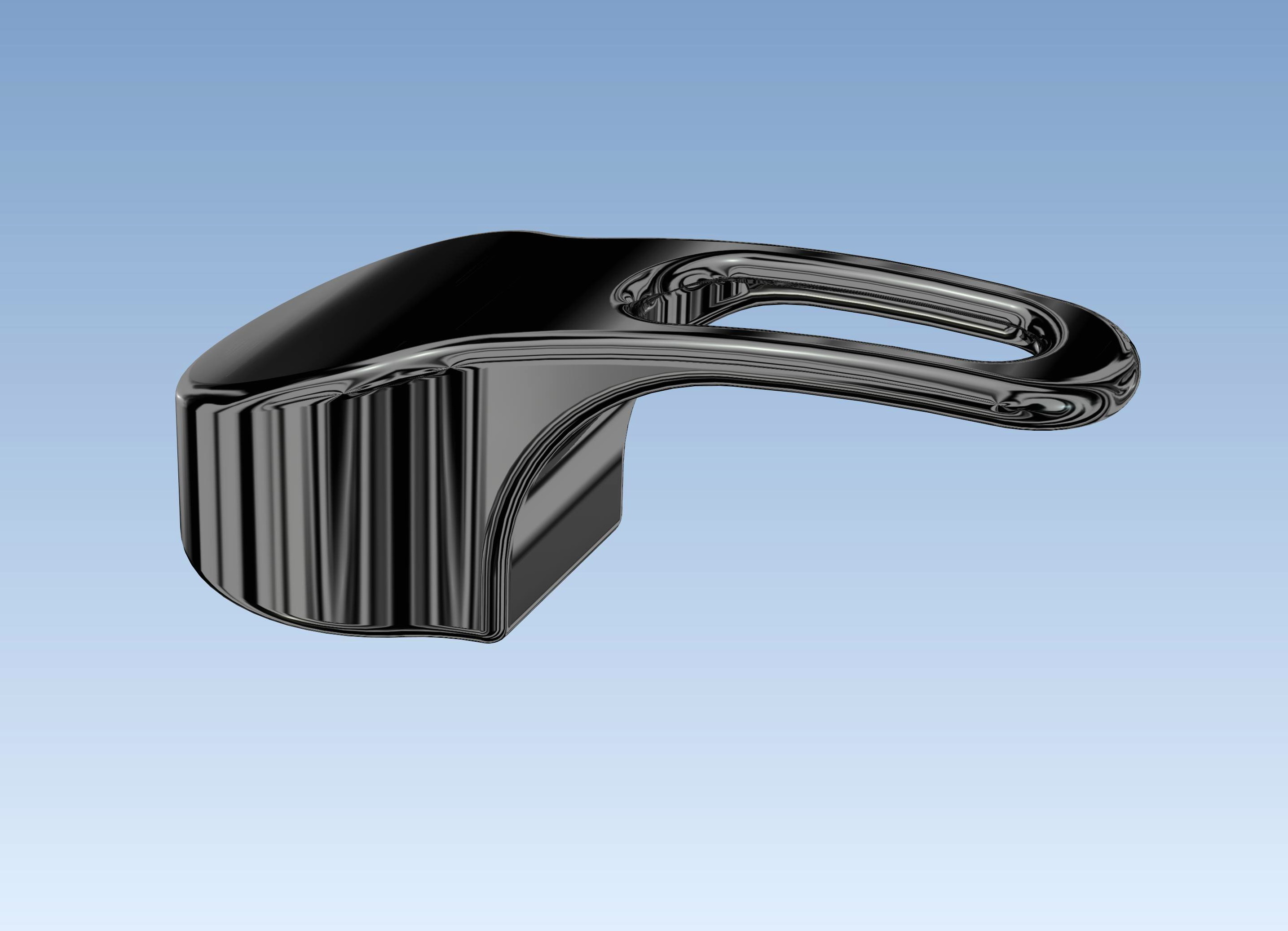

 楼主| 发表于 2008-6-9 22:35:28 | 显示全部楼层 来自: 中国河北沧州

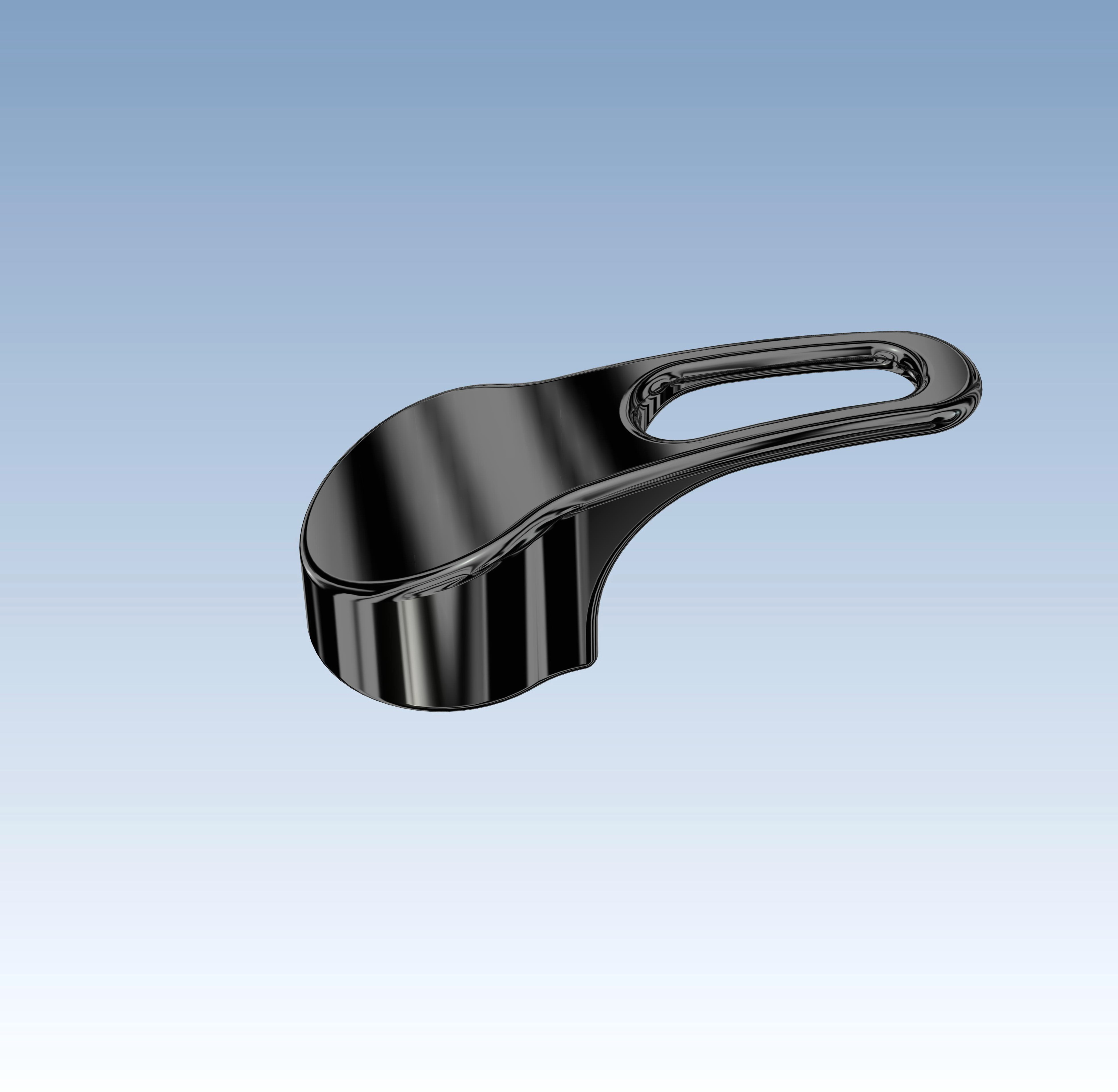

渲染完成。。。。。。
发表于 2008-6-10 12:21:33 | 显示全部楼层 来自: 中国河北沧州
哇,楼主你真实太强了!原先那个画法我学了半天才弄懂,现在这个一看就明白了。原来可以这么简单啊。看来caxa还有很多值得研究的地方啊~~

发表于 2008-6-11 16:13:43 | 显示全部楼层 来自: 中国浙江宁波
呵呵 楼主做的不错,值得鼓励,不过你的这个手柄用这种方法做出来缺乏曲面的凸起感,仿真效果差一点,就如手柄的上平面,如果用曲面的话就会是圆弧型的,用你的切料方法做出来是平面的,所以说仿真效果差一点,复杂的东西用曲面才是正解,你再仔细比对一下可能会有收获。

卫浴的把手需要抛光电镀,对于抛光来说,最讨厌平面的东西,怪模怪样的形状又有平的,难度大,所以大部分产品是曲面外凸,工艺难度小,三维设计时最好也要用曲面构建

值得肯定。用拉伸是可以作出来,但楼主做的不对。下面是个完整的圆柱体倒30的角,你做成平的啦。
发表于 2008-12-21 22:03:18 | 显示全部楼层 来自: 中国河南洛阳
希望楼主把卫浴把手渲染来个视频,我认为你渲染的不错,很有金属感
