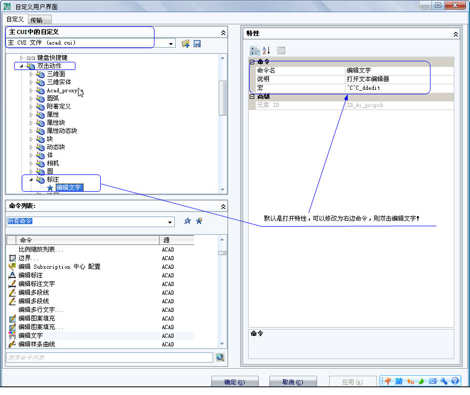

如果你用的是高版本,可以修改主CUI文件来完成此自定义操作;
' Y! E% a* B$ y# h# a4 W按下面设置,要记住保存!
. T0 b5 |* o( b并且系统变量:DBLCLKEDIT的值设为1;
* ?8 j5 h! V  w. n5 {- C( ?6 H. S0 U
, h  p( r. [; T" m[ 本帖最后由 sealive_leafage 于 2008-6-10 10:08 编辑 ]
woaishuijia + 5 应助

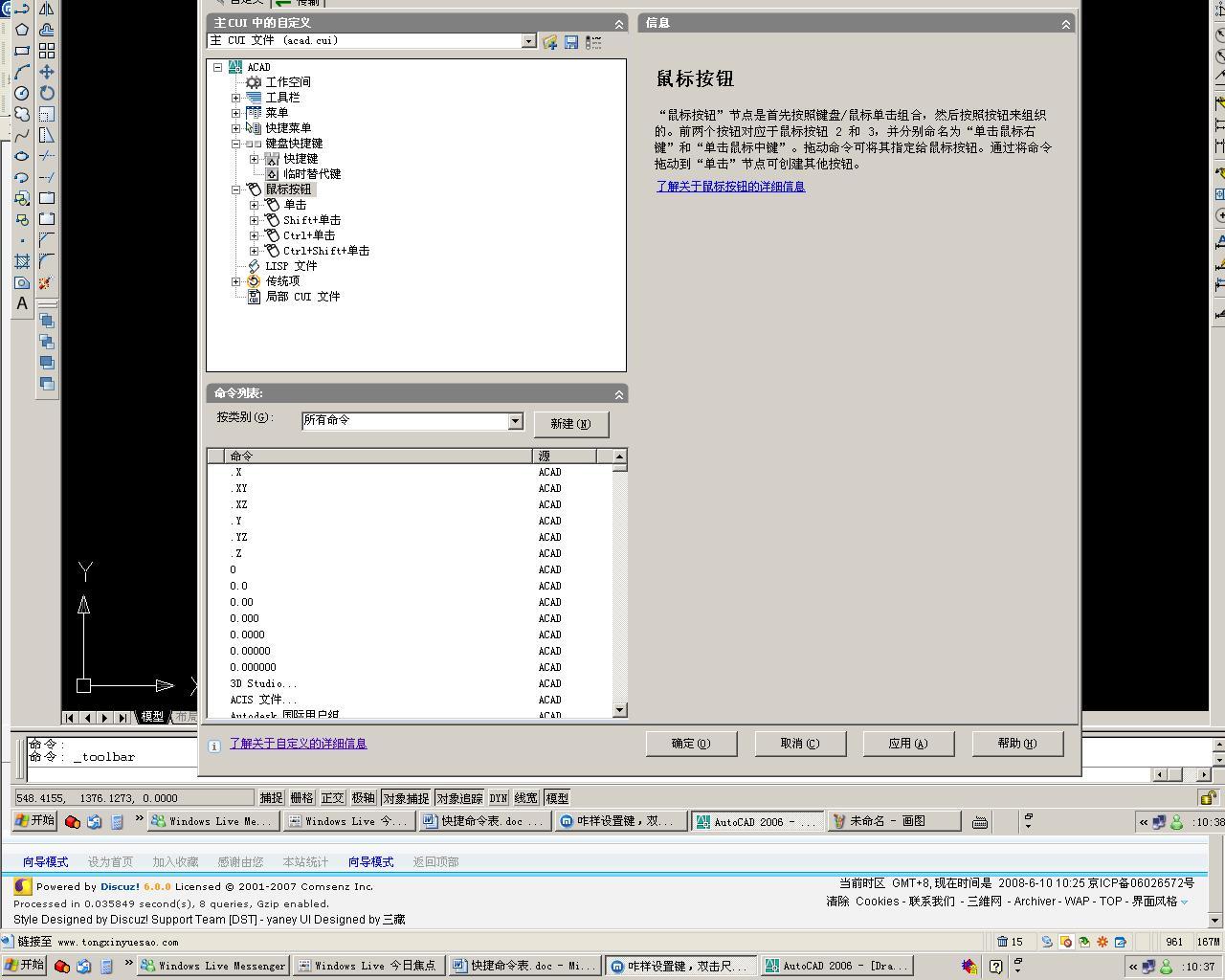

 楼主| 发表于 2008-6-10 10:43:45 | 显示全部楼层 来自: 中国浙江杭州
我怎么没鼠标双击的选项啊?/ A6 ]) B/ b. M6 i  o
 楼主| 发表于 2008-6-10 12:06:25 | 显示全部楼层 来自: 中国浙江杭州
有上面问题的是2006。装了2008,就有鼠标双击选项了。可新问题又来了,好像程序没装全还是别的啥毛病,用ed命令或ddedit命令,选中标注后提示无“法找到shell程序”。

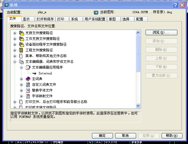

解决办法
1.系统文件op命令
1 R7 H  w8 m/ m! _) a2 i# W  a然后找到文本编辑器,然后应用程序,internal改为内部/ a- a7 o  O+ f
试下效果如何
  c( H7 N- r" e- h  c图片所示
