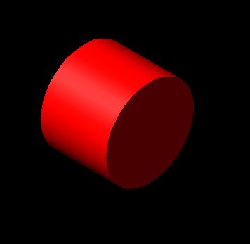

画好的圆环体如何改变半径大小?: ^8 F/ M2 @; L- j

CAD2008中可以采用夹点功能直接拖动对象,改变半径

 楼主| 发表于 2008-6-10 11:21:22 | 显示全部楼层 来自: 中国湖北武汉
汗,我用的是2006,我这里只有2009,可是用了2009我的图就完了。2006怎么改变大小?

1、从你的图看你画的是圆柱或圆筒(看不清),问的是圆环,到底是什么?
3 F7 f/ i3 E4 u& u7 w2、用2009你的图怎么会完了?6 h' a. p! V" w# K" X* c7 T: C
2 J, M& `% f4 b/ u
做三维建议使用2007以上版本,它的建模和编辑功能较以往有了质的提高。
! Q3 G; {$ m0 v+ |/ D3 A: M+ `7 Q如果用2006版本:圆环体改变不了体的半径,但能用偏移面改变管的半径。对于圆柱用偏移面。对于圆筒要用两次偏移面分别改变内外径。

 楼主| 发表于 2008-6-12 15:35:44 | 显示全部楼层 来自: 中国湖北武汉
没办法,只有重画这个体了!!
