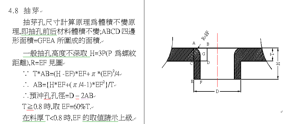

材料是1.5mm Q235 翻孔内径是ф9.4 外径是ф12.4  总高是3.9mm  。R0.5" {0 ]/ I# F/ ]6 I& L
请问预孔应该是多少?、

大哥,这个没有这么难吧.预冲试下了
