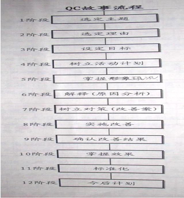

发表于 2008-9-9 17:06:36 | 显示全部楼层 来自: 中国山东济南
qc team action
首先,确定是否是问题解决型小组吗?
- i8 {7 z+ V5 A* ~8 f/ [其次成立* g0 d3 Y8 q, ?% H2 C0 E7 g
