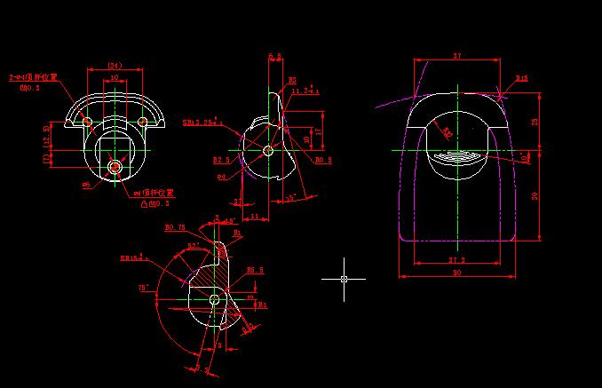

[求助] 各位高手,现有一疑难图形不会,紧急求教!非常感谢
发表于 2008-6-10 20:38:32 | 显示全部楼层 |阅读模式 来自: 中国山东青岛
请各位朋友们给小女子指导一下,谢谢了,感激涕零

发表于 2008-6-10 20:49:41 | 显示全部楼层 来自: 中国江西南昌
附件是dwg格式的文件,楼主是想将其转化为3D文件吗?
 楼主| 发表于 2008-6-10 21:09:33 | 显示全部楼层 来自: 中国山东青岛
是的,转成sw三维格式,谢谢!
发表于 2008-6-11 07:17:05 | 显示全部楼层 来自: 中国河南新乡
就是用把二维图转化为三维图的?这个不难,楼主完全可以自己做下来,确实做到哪一步做不出来,大家再帮你!

发表于 2008-6-11 09:33:41 | 显示全部楼层 来自: 中国天津
先画球体,再生成齿形边缘(扫略),然后再切除修整

发表于 2008-6-12 11:58:24 | 显示全部楼层 来自: 中国北京
写的是中文,用的却是欧美的视图方式5 }8 ?! Q6 R) O9 C! u0 t
你这是哪国画法啊????, v5 D6 T0 j$ t, _9 o/ h4 e$ w% U6 p
这样的图你们那干活的还不给你提意见啊 :lol:

发表于 2008-6-12 17:08:26 | 显示全部楼层 来自: 中国北京
大体做了下,许多地方缺尺寸,还有表达不清的地方

发表于 2008-6-13 09:37:58 | 显示全部楼层 来自: 中国陕西宝鸡
原帖由 shenshaobo_0 于 2008-6-12 13:23 发表 http://www.3dportal.cn/discuz/images/common/back.gif
  j' ], I! D) B4 W% y楼上的你怎么知道是欧美的视图方式?
' ^+ T. ]2 Q7 j2 O0 M. t+ p5 [) B
9 _+ ?+ j! C6 r' J看左、右视图!
4 P: P/ s. X5 K+ K/ @8 f中国的和外国的正好相反。
