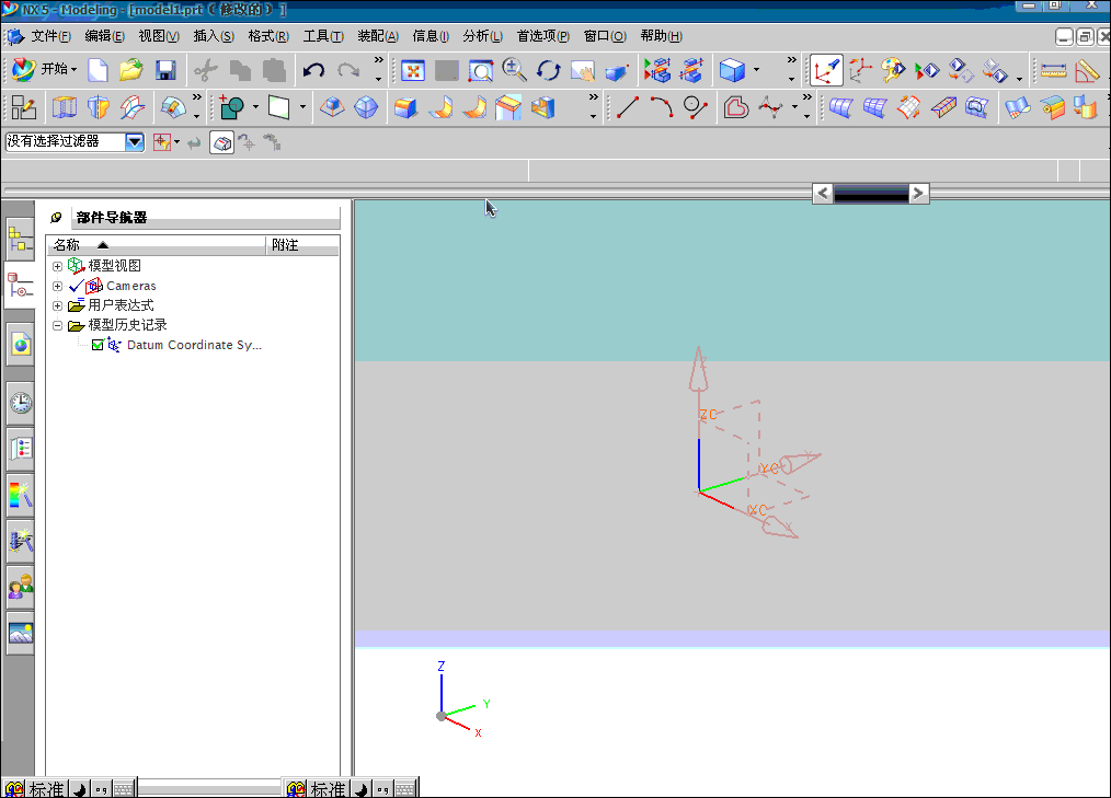

刚开始学习UG在关于坐标系统旋转问题上总是没弄懂,不知道哪位有经验的同行能给予一定的指点,如下:不知道分别什么意思?请举例说明,谢谢.

沿着各坐标轴旋转一定的角度,旋转方向符合右手定则。

发表于 2008-6-11 21:10:35 | 显示全部楼层 来自: 中国云南曲靖
+ZC轴就是以Z轴为旋转轴,旋转方向用右手法则来判断,右手拇指指向Z轴正方向,其余手指自然弯曲的方向就是旋转的方向,可能跟没有教程上的说的通俗易懂,大多数教程上应该都有,不过不用管这些,你上机实际操作两把就明白怎么回事了9 \. a. m8 a* |" w

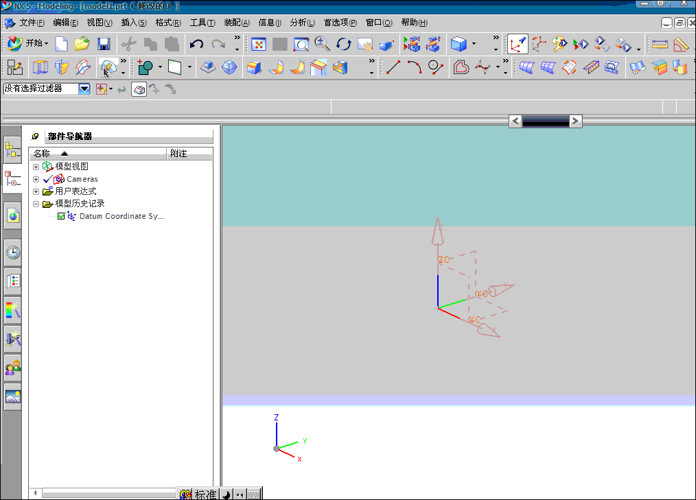

坐标旋转
点工作坐标系菜单下的动态坐标,我后在捕捉里输入角度,一般为90度然后点那三个黄点旋转就行了,直到调整到你需要的坐标即可
' _8 p  ?& D2 _/ Z如果用旋转坐标系的话,会很麻烦,本人觉得还是上面的方法好
