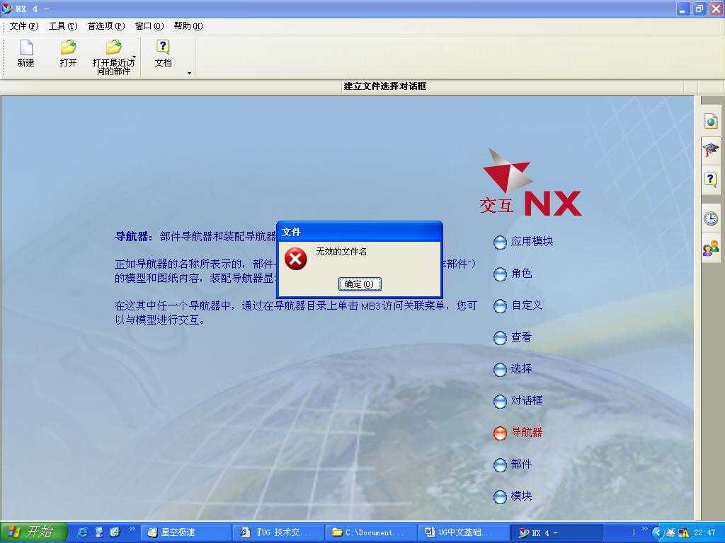

大家帮我看看啊~~谢谢 ~~
 楼主| 发表于 2008-6-10 22:50:33 | 显示全部楼层 来自: 中国江苏常州
我是新手 是装的不好还是怎么了 新建都是无效的文件名~~
发表于 2008-6-10 23:04:14 | 显示全部楼层 来自: 中国浙江台州
你是不是新建了一个中文名或带有中文路径的文件名啊,要知道现在为止,UG还不支持中文。
发表于 2008-6-11 07:08:34 | 显示全部楼层 来自: 中国山西朔州
UG不支持中文的文件名。
发表于 2008-6-11 09:10:16 | 显示全部楼层 来自: 中国江苏常州
你装了IE7么,如果装了,还是改回IE6吧
发表于 2008-6-12 22:26:01 | 显示全部楼层 来自: 中国广西南宁
不能有中文路径。文件名不能是中文
