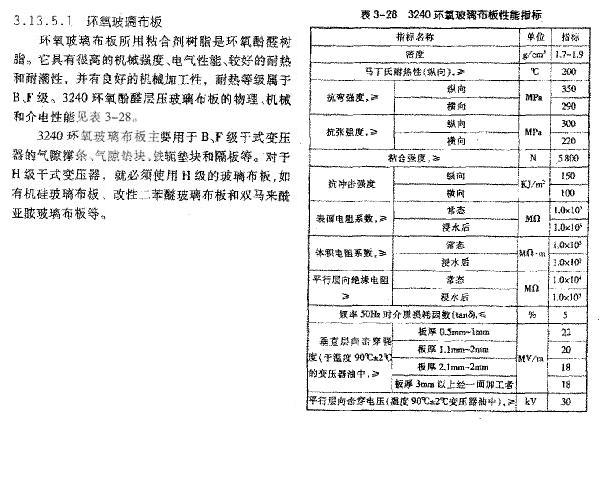

在电力电工行业上曾经有用过环氧玻璃布板作为绝缘材料,但因为此材料具有很强的吸水性在九十年代出现过绝缘事故,当时西高所就下文通告禁止此材料在电器产品上使用,最近又出现的环氧玻璃纤维树脂材料在产品上使用,本人不太了解这种材料,有谁知道可以交流一下.本人担心这两种材会具有相类似的特性而引起绝缘事故.故征集相关的资料进行论证.还望各位指点啦

可以我之前所表达的不够明确,在此重新解释一下,作为环氧玻璃布板这种材料是具有一定的绝缘性能,但确实存在吸水的情况,表面必须要浸漆处理,事实上之前也有一些厂家有用这种材料作为绝缘.特别是在低压可能严酷性没有中高压严重.因耐压及击穿强度不高,但确实在九十年代因国内的35KVJYN1-35开关柜运用的比较多,而当时还内配SN10-35少没断路器.曾经出过绝缘事故,当时因产品归口属于西高所,所以西高所就下发的文件,大概是16号文件标题为关于JYN1-35(W)SN10-35(W)有关问题的函.目前我们所从事24KV及35KV电压等级的产品比较多,而且作为这两种电压等级的产品其绝缘是产品的一个比较难解决的参数,加上目前各厂家在柜型结构及尺寸上大作文章,缩小尺寸,缩小相距,相间及相对地全部采用复合绝缘,因此实际产品运行后因污秽等会大大下降产品的绝缘性能,因此绝缘材料是一个比较重要的电器选用材料.本人从事电器产品设计七八年一直对新产品新材料的选用都很慎重,当然可能现在也有一些更好的材料出现,愿与同行及制造厂家交流心得分享成果.多谢各位积极提出自己的看法.

环氧玻璃布板是层压材料,在干燥过程中、或在以后的使用中存在开裂的倾向。另外,环氧玻璃布板的介损比较大,容易吸潮。
2 k8 B/ _8 ~- T由于开裂和吸潮,造成在高电场下,杂质沿微裂纹排列,造成事故。% o  W1 l; W/ _; K! @* A
原先在串级式互感器中出现过此类事故。, T/ \; [* x4 t
后来有将环氧玻璃布板改为层压纸板及提高环氧玻璃布板性能的措施出现。比如:低介损的环氧玻璃布板等。

我是做高压互感器的,7 K2 U0 |* b/ H9 a' c
在油浸式互感器中常用到两种层压板,
8 E4 P( b9 K) E- r3 U) q  T一种是层压酚醛纸板3020,
2 ~  {0 k  x# U常用于绝缘支架和绝缘垫圈,8 O8 \2 g9 Z) L1 [3 q- B
浸泡在变压器油中,
/ t' k4 n6 q5 h还有一种是环氧玻璃丝布板3240,
# w/ F8 k  q+ P! d6 k常用于二次接线板,9 n- E; h2 v7 w2 v; e' R+ t
其一面接触变压器油,
. U# B# l3 \9 b  g: x( b  ^9 R一面暴露在空气中,) j- M, O0 C7 q+ c
由于其容易吸潮,
0 O: L- N3 @$ ~# }4 ]使用时我们浸绝缘漆。% u/ L4 c7 u- s8 s

我们厂多年就用这个做为绝缘材料,不过的确吸潮,做绝缘不好时 ,还要拿去烘房烘,其实如果有其他材料可以换掉,
 楼主| 发表于 2008-7-10 11:51:03 | 显示全部楼层 来自: 中国福建厦门
在之前没有好的替代材料时,我们会采纳表面浸绝缘漆再烘干的处理措施解决绝缘问题.
