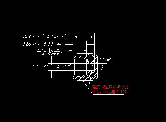

各位:我有这样一各产品,140多万件,但是我不知道它的同心度咋检测,大家讨论一下。
发表于 2008-6-11 08:37:44 | 显示全部楼层 来自: 中国山西太原
在这里螺孔与内部小孔应是要求同轴度(同心度是针对薄片零件的)。批量较大,可用极限量规检测,按0.127mm作同轴度量规,拧入螺纹只要前面的圆柱能进入小孔的都合格。
发表于 2008-6-11 10:10:29 | 显示全部楼层 来自: 中国台湾
最簡單方式就是車一個塞棒8 K" s4 \5 ?0 `6 t! h2 {
大端車牙最小徑 長度小於.245
0 h; b6 Z% {. D; l- F2 a# {3 D1 Z前端車偏心.127外徑是.171' i- g4 x" F! O( Q/ I
也就是最大偏心量
1 F/ l5 _! l8 M! _, d$ Y1 `) k當塞棒可進到底~~~OK3 v1 \; w7 w0 M4 }5 h
反則~~~~~~~~~~~NG

如果只是检测用CMM很容易啊,只是要去做检具有点麻烦.

各位的意见都有可取之处,问题是我的产品是用仪表车加工的,但是美国的客户在检测我们的产品时是使用的21个激光测头组成的自动检测仪,有一道尺寸不合格就会自动的筛选出来的呀,所以我要找到一个好的检测方法才能确保质量呀。

为了便于测量,先把测量基准转化一下,由些引入的测量误差不会很大。以外园为测量基准定位,分别用杠杆百分表沿大孔和小孔各转一周,杠杆百分表最大和最小值之差的一半即为同轴度。(这样加工基准和测量基准是同一个基准)

1 e' ^6 q( B$ ]可以做个塞棒,应该可以的,(从3楼的兄弟想到的)/ _2 S' _* c7 O* b' L
大端車牙最小徑 長度小於.245,
' Y0 t7 R: m/ G* u: U大端车个通内圆(直径为.171+.005),, @6 ^5 L8 m' {% ]( U
看小孔是否在这个内圆范围之内,应该就能检测大批量这个产品!

3楼用塞规的方案是最为务实的。8 E( c  Y7 t/ k( s. J
  但神兄可能疏于缜密思考,给了一个匪夷所思的量具要求。; R. Z3 b  U) f
  按神兄的量具去量,我估计你100%的工件是不合格的,仅仅当“小孔处于最大偏差+恰巧你塞规塞入的位置吻合”这一极端特殊情况才能通过。即便如此,由于轴与孔之间总有一定间隙,通过的零件必定也是公差之外的,当然还是不合格。" f) \/ I) [! h: b0 d
  由于该产品孔及同轴度均有公差,组合之下会有多种情况出现,单一塞规是无法满足检验的。" g& W3 m: N, a# H! l. S" f  e
  这类产品的检测一定要分步进行。从最容易出问题的尺寸,最好测的尺寸开始,不合格即淘汰,下面的测也别测了——道理和空军验兵一样。具体到楼主提到的这一步可分两步检测。
$ ?- T" j! a) ]1 A( z% O9 C  1、先测出小孔公差,不合格直接淘汰;
" m: P1 B6 N! e+ F' }  2、用同轴(而非偏心),前直径为4.083(4.34-0.13-0.127),后直径为螺纹小径塞规再检测,通不过的淘汰;
- l2 s) R' Q9 h: E* N1 f" u; K& c   实话说,我对这种方法是否能够100%准确没把握,最好仔细计算一下最为稳妥。' ~3 t5 }6 J& U7 E; S/ u3 }! u

换成测跳动吧,就会容易多了,没必要非测同心
发表于 2009-6-5 17:07:09 | 显示全部楼层 来自: 中国浙江宁波
根据你的精度要求,可以螺纹通规端部前面再加一个小孔的通规量棒,做成一体!: b( V/ K$ D% Z, Z" T0 P$ b
检查的时候,旋转螺纹通规,能旋进去就是好的,如果前面量棒有干涉,转不进去,说明同轴度超差了!
