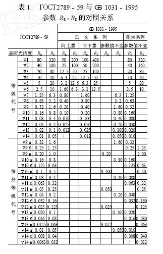

请问哪位老大有中俄粗糙度对照的,谢谢
发表于 2008-6-11 10:35:27 | 显示全部楼层 来自: 中国陕西西安
GOST 9378-1993 表面粗糙度标准(比较)样件
