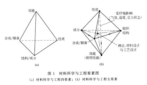

  材料科学与工程就是研究有关材料组成、结构、制备工艺流程与材料性能和用途的关系的知识。换言之,材料科学与工程是研究材料组成与结构(composition-structure)、合成与生产过程(synthesis-proccessing)、性质(propeties)及使用效能(performance)称之为材料科学与工程的四个基本要素(basic elements)。把四要素连结在一起,便形成一个四面体(tetrahedron),如图1(a)。公认的材料科学与工程四大要素:

  考虑在四要素中的组成/结构并非同义词,即相同成分或组成通过不同的合成或加工方法,可以得出不同结构,从而材料的性质或使用效能都不会相同。因此,我国有人提出一个五个基本要素的模型,即成分(composition)、合成/加工(systhesis/proccessing)、结构(structure)、性质(propeties)和使用效能(performance)。如果把它们连接起来,则形成一个六面体(hexahedron),如图1(b)( V' K) v3 |; p- \  ^2 H

  不管是四要素,还是五要素都包括成分组成与组织结构,研究材料离不开组成与结构,它决定了材料的性能。
