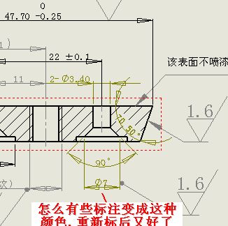

怎么我标注变色了,开始是黑色的,后来变成如图的颜色,重新标注后又好了,

你修改了原来的模型造成的

说明与这些尺寸相关的模型被修改了,这些尺寸变成了悬空的尺寸,楼主可以删除这些尺寸再重新标注一下就可以了!

没错,是因为变成了悬空的尺寸!

呵呵,都是差不多的,模型变了,标注无法找到相应的地址,就变成黄色了,悬空了
