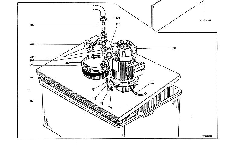

附件中旋转手柄上连接的是排水管.那个进水口不知道在哪里.设备是用来循环冷却的.电机与水泵是否已经联成一体了.还有这个水泵是什么工作的.在数字210处具体也不清楚干吗用的.请有关这方面高手指教.

附件中只是一张图片,以后此类求助,还是请楼主自己帖出来比较好:

这是一个循环冷却水箱,箱盖上安装的是液下泵,泵头和吸入管就插入水中,泵与电机之间用管形支架、联轴节和底座联接在一起,电机高速旋转通过联轴节、长泵轴与泵叶轮相连,高速旋转的叶轮产生的离心力将从吸入管进来的水甩向泵的出口,泵打出的水由泵出口管向上从电机底座旁穿出(就是看到有阀门的那个管子)。回来的冷却水流入水箱内。图中那个标210的带盖的孔,是加补充水和清理污物用的。1 j. }. {& o; f* Q2 C$ ~
