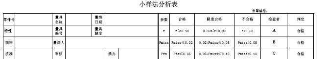

A. 有效性(E)准确检测合格与不合格零件的能力,它介于0到1之间,1是最完美的。计算公式如下:E=正确识别的零件数/正确数量的总机会数正确数量的总机会数=零件数和每个零件被测次数的乘积。例如:10个零件各测3次,则正确数量的总机会数将为3x10=30
5 \9 A2 {. `! D$ l/ ZB. 漏报概率(Probability of a Miss)Pmiss指接收不合格零件的机会——非常严重的错误。计算公式:Pmiss=漏报数量/不合格零件机会总数不合格零件机会总数=研究中所用的不合格零件与每个零件被测次数的乘积。例如:5个不合格零件各测3次,则不合格零件机会总数将为3x5=15
* T5 q# k, D  C8 N  BC.误报概率 Pfa (Probability of a false alarm)指拒收合格零件的机会—造成不必要的返工和重检,若Pfa过大,大量的成本将浪费于返工和重检。9 i* Q. g; j4 G
Pfa=误报数量/合格零件机会总数
合格零件机会总数=所用的合格零件与每个零件被测次数的乘积。例如:6个合格零件各测3次,则合格零件机会总数将为3x 6=18
1 N; z1 l. T; T5 eD. 偏倚是 Pmiss和 Pfa的函数, h+ Q, Z! Z/ |
B >= 0# K8 [" ~- t4 y# E! B+ q  c& y+ h
B=Pfa/Pmiss; E% U% H* k4 M; ^+ \
B<1 偏倚倾向于接受零件(Pfa < Pmiss)2 \) f$ I( T' y( w+ ]% A2 u
B=1 无偏倚 (Pfa = Pmiss)  m; c& l2 V7 P* ~) f% E
B>1 偏倚倾向于拒收零件 (Pfa > Pmiss)0 f& a! J+ u' U, k$ k' m5 S( R! l

谢谢您的应助
