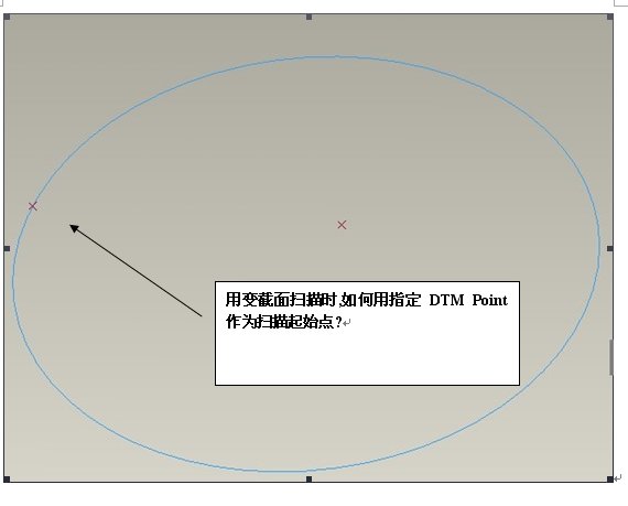

[讨论] 变截面扫描的起始点问题
发表于 2008-6-11 12:03:35 | 显示全部楼层 |阅读模式 来自: 中国上海
谁能帮我解决这个问题?谢谢了!$ Q1 b+ H2 s! l& P
发表于 2008-6-11 12:13:12 | 显示全部楼层 来自: 中国广东东莞
在草绘时先打断你想开始的点!!并不是你建立一个基准点就可以了!!记住是打断点!!选种那一点右键有一个起始点的选项的了!!
 楼主| 发表于 2008-6-11 12:30:08 | 显示全部楼层 来自: 中国上海
谢谢你的帮助
