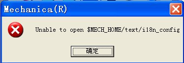

用PROE做行为建模做分析时出现了意外事件?这个文件不知道怎么修好它,请哪位大哥指点一下,谢谢了!

从别的机器上拷贝过来用可以吗?

这个是缺少文件,可以重新安装一下就可以了

提示已经很明白了,要么是缺少文件i18n_config,要么是没有设置环境变量MECH _HOME。

缺少文件i18n_config
