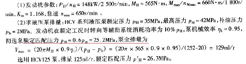

[求助] 该公式该如何理解?
发表于 2008-6-11 14:38:48 | 显示全部楼层 |阅读模式 来自: 中国河南新乡
附图上传,高手给指点一下为何(PH—Ph)=252-20. L1 p& q) Q. w- g% v6 W

PH不是等于0.6Pm等于25.2MP,即252bar吗,Ph等于2M就是20bar了,所以PH-Ph=252-20了.
发表于 2008-6-11 19:29:11 | 显示全部楼层 来自: 中国浙江杭州
(PH—Ph)=252-20是泵的压差,也就是在此工况下泵实际产生的压力
发表于 2008-6-11 20:09:48 | 显示全部楼层 来自: 中国浙江宁波
公式的原型为:2×π×M×n/60=△P×Q=△P×V×n→2×π×M/60=△P×V
+ K6 ~3 N( m2 S" [9 |& f# v9 m8 {△P:压差4 x; z' \7 I7 H  m; n% E$ d
V:排量3 s  P0 E. q! M. }% A
M:扭矩
7 K3 V2 |, ]; P& `8 ?Q:流量
  R( g- ]  U7 \; L  q( z当然,图中的公式考虑了效率;
