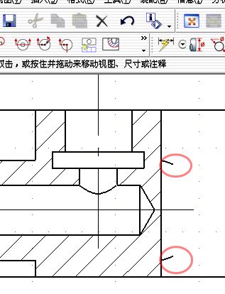

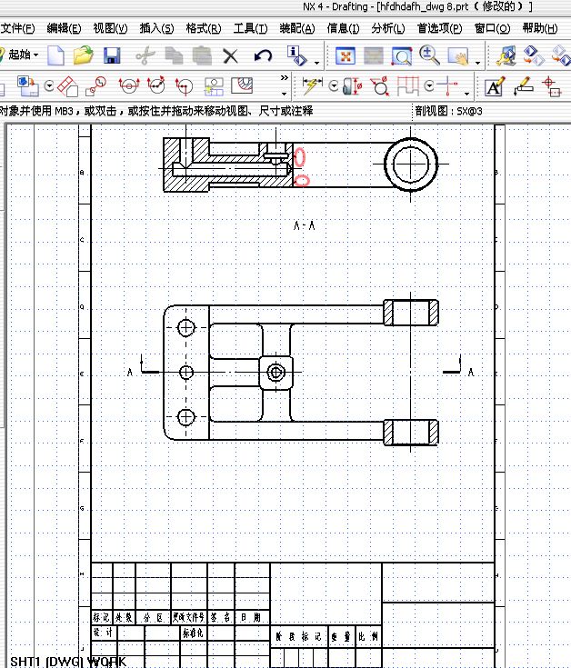

  • 在工程图中,有些线是不要的,该如何隐藏!如上图红色标记中。 1235.jpg : C% ~3 m5 H2 i$ e/ x

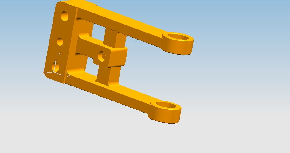

    5 P, n' v( W4 B2 {5 D1 P- _' s整体图形

原文件如下!这个问题困扰我好久了!谢谢各位网友

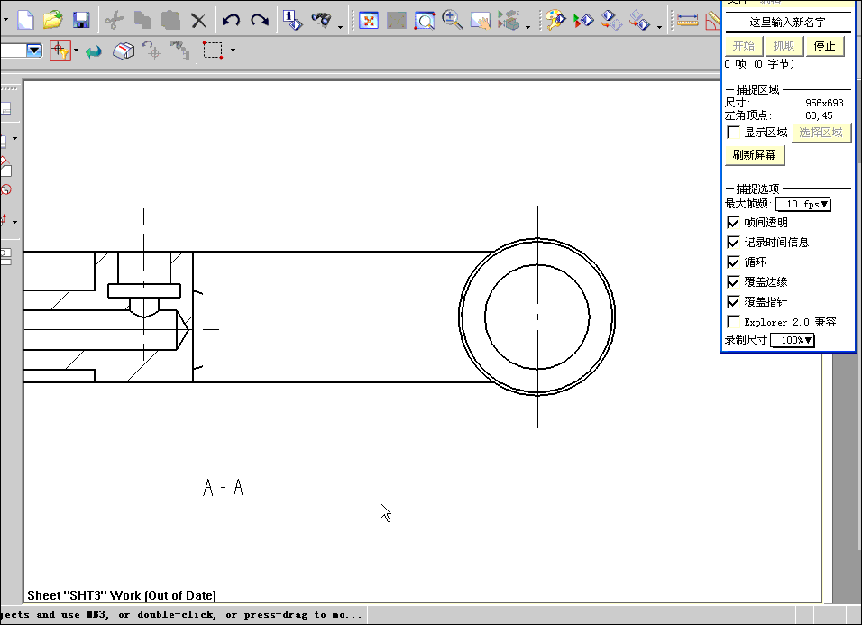

版本升级的话,应该没这个问题,5.0034就用得很好!
6 p7 q, u, S: D  w# n+ v; |( y- T+ V
如果真要删除的话,可以参考一下方法,我用的是5.0版本. M0 ~6 X% K, j+ X% J5 P0 O

这招教得好,不过是英文版,要是中文版就更好了!

楼上的网友这个是中文的!- T1 y8 h; k1 i
