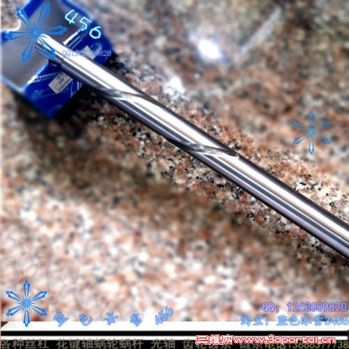

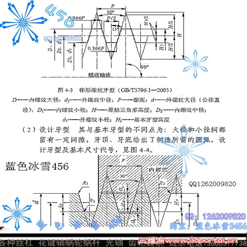

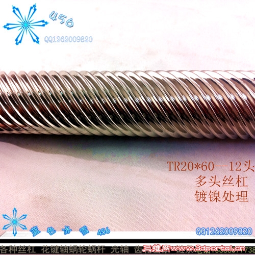

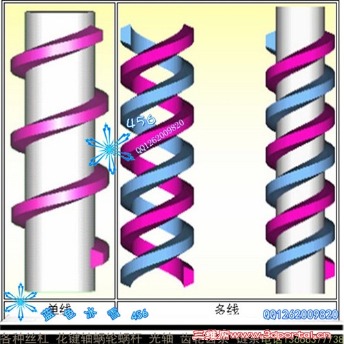

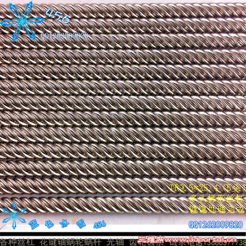

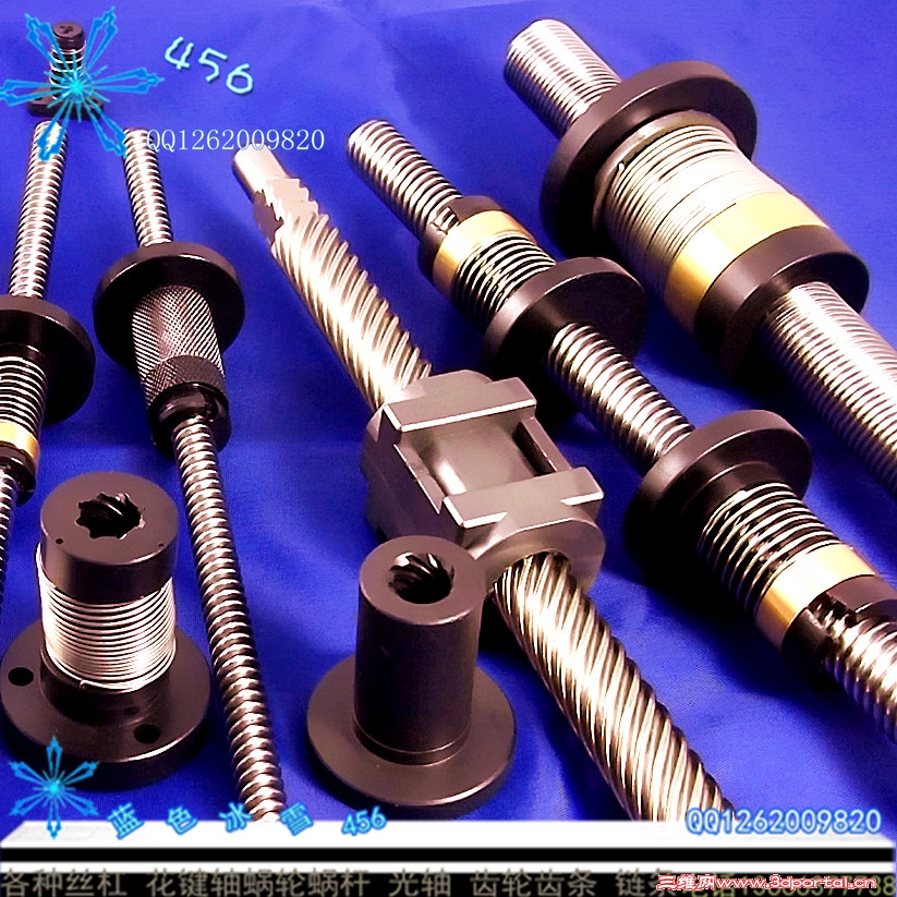

发表于 2013-5-17 08:09:55 | 显示全部楼层 来自: 中国山东济宁
多头丝杠有他特有的作用,关于速度主要在于它的导程,一般电机300转,这个转就固定的每一分钟转300圈,那一圈是多少距离就关系机器的进度了。那就是要增加丝杠的行程或者是螺距了。3 S6 [3 L+ n! L; k
第一个图和第四个图直径是一样的。5 Y& T& B& q: L" P$ W) c4 v
但是区别在于它的线数不一样,怎样来查线数也就是头数,最好的办法看端部有几个起始点。0 e: v: Y4 @0 ]( C5 \2 j
第一个多头丝杠是2头丝杆,螺距70导程是140转一圈距离是140比普通的20*5的快上28倍。大螺距多头丝杠速度就快了28倍7 ^! M" A* A+ R
第二个多头丝杠是12头丝杆,螺距是5导程是60转一圈距离是60比普通的20*5的快上12倍。多头丝杠速度快了12倍7 A* a: C, @4 ~
看看是不是机器快了,那样就省了不少时间,省了时间就是提高了效率,从而能够赚更多的金钱了,O(∩_∩)O哈哈~。
. }) \. Z! X4 ?& C( T& V) \淘宝--蓝色冰雪3456
- c2 v' C# z1 y0 X" W8 _% l先用螺旋扫描画好一条螺纹,注意螺距相对较大,这个我想你应该知道。接着选中螺旋扫描特征,按(复制)按钮——再选(选择性粘贴),出现选择性粘贴对话框,选中(移动和旋转),再选旋转,选轴,输入角度还有一种方法就是选中螺旋扫描特征,直接阵列,选其中的轴阵列,再选中心轴,输入角度和数量。
2 Z! |- @' v7 w如果不会画图可以用文字来表示出来。多头螺纹丝杠让生产看明白就可以了。

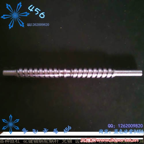

发表于 2013-5-22 18:36:36 | 显示全部楼层 来自: 中国山东济宁
再报几个好东西给大家看看
