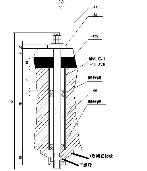

[求助] 求助此地脚螺栓的结构是怎样的?(附图)
发表于 2008-6-11 19:08:30 | 显示全部楼层 |阅读模式 来自: 中国江苏南通
此地脚螺栓为双头螺纹的,上头用双螺母并紧,不知下部是什么结构?
% I8 _8 l5 X6 E; k" b: n0 u. H: v此地脚螺栓多用于重型机械的固定的,国标的地脚与此不同,是T形的.
3 }# [% f! a( O9 v望哪位大侠不吝赐教,不胜感激!

发表于 2008-6-12 09:48:13 | 显示全部楼层 来自: 中国辽宁朝阳
我认为,本地脚螺栓是双头螺纹,下部用一螺母,在浇注时将此螺母下在里面,此时螺母已固定;二次浇注后,从上面将螺柱拧入即可,完全可以达到以前常用的T型螺栓的作用,和T型螺栓相比较,这样作的目地是可以节约原料,简化加工工序.不知对否?
发表于 2008-6-12 10:36:46 | 显示全部楼层 来自: 中国山西太原
地脚螺栓下部在混凝土板下加了一块T型槽联接板(见下图),下螺母是T型螺母卡在T型槽中,双头螺栓从上部穿过套管拧入位于T形槽中的螺母,再拧紧上面的二个锁紧螺母。中间的浸沥青的麻绳起到固定并具有弹性的作用。
