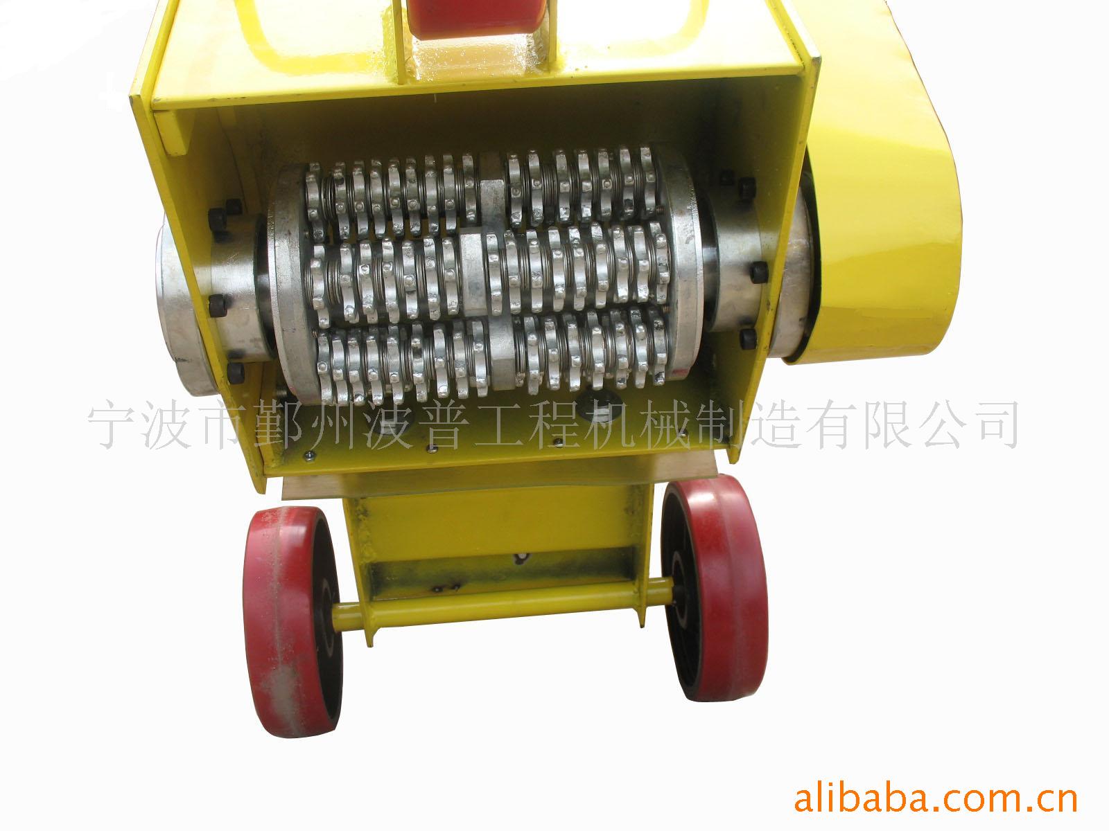

如下图所示:有谁知道小型手扶式路面铣刨机(也叫铣削机)的工作原理?特别是铣削深度调节这一块?% \# I% c7 q1 b0 u! F, A
有个疑问,在进行路面高速铣销的时候,由于磨擦力作用,该机器会不会也自己高速向前行走?该怎样控制?

这个小型手扶式路面铣刨机靠下面的铣削头将路面铣掉一定厚度,铣削深度可由液压装置调节,向上的反作用力是靠设备的自重力克服。前进是靠驱动前轴转动向前进给,反作用力由轮与地面的摩擦力抵消。手扶只需掌握方向,不用向前推进。

多谢,但是一般小型的上面都没有液压系统,据说是靠螺杆来控制底盘升降来调节深度的!另外,前进的时候好像没有驱动前轴,都是靠手推的吧?没有具体见过,也不太清楚!
8 R' h0 ^; @- S( E$ x1 R' p另外还有个疑问就是:看宣传上面都说有四根或六根刀轴,刀轴上面步置的刀具据说还是浮动的,不知道怎样浮动?期待高手答疑!

厂里局部修路时来了一台类似楼主介绍的这种,垂直进给和前进都不用人力,前进用人力是推不动的。

8 `% y- O+ Y/ d. U7 t请问,那它前进是靠什么动力的?是不是另外发动机给轮胎的驱动力?

对前轴有驱动装置,有罩封闭看不清具体是什么传动。

另外就是类似于如图所示的刀头以及刀轴不知道用什么材料制成的?其正常工作时转速大概是多少?9 E* Y" R* P% h7 C3 f* E
