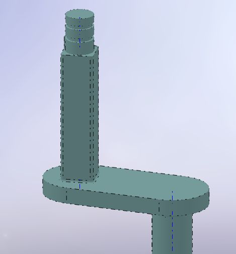

建模的过程中,突然本来的实线变成了虚线,虽然不影响拉伸切除,但看起来很不舒服。请教怎么改回去?

 楼主| 发表于 2008-6-12 09:06:35 | 显示全部楼层 来自: 中国陕西宝鸡
不是构造线,从截图上好像不清楚。
4 O2 |/ b0 m5 {& `2 PSW中,草图的构造线是细点划线,可这里的线明显很粗。
8 A0 w7 A; ~& Z2#的方法还需要验证,谢谢!

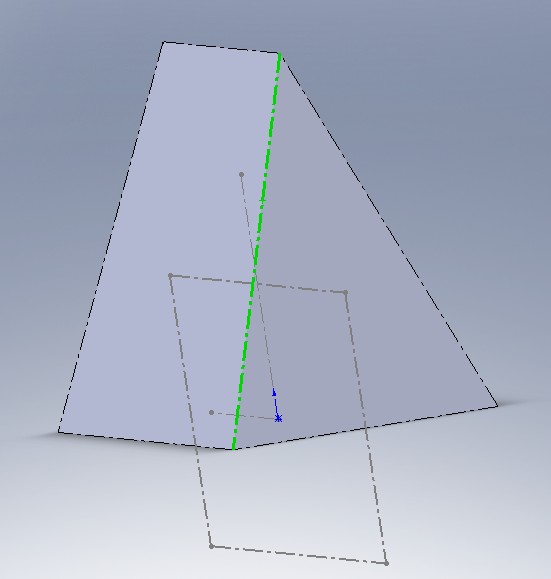

 楼主| 发表于 2008-6-18 22:38:16 | 显示全部楼层 来自: 中国陕西宝鸡
不好意思,忘回帖了。
8 F: K' r- W; B( q" O" `8 `+ i) j6 B) a2#的方法不行,选中所需要更改的线,然后工具——草图绘制工具,“构造几何线”是灰的,无法操作。, h/ O% C: ]+ n8 [" {+ o' X
再给张图,大家再帮忙看看。

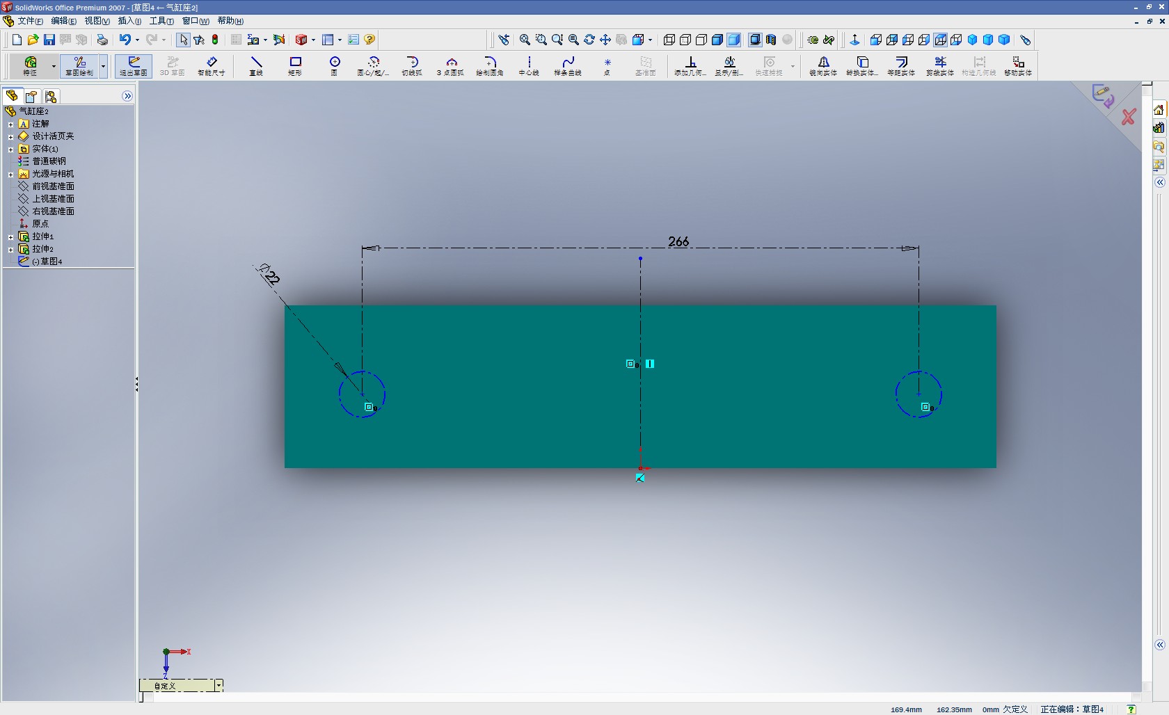

兄弟姐妹们  我也刚刚出现了这样的问题。 选项中全部恢复默认设置也不能解决: e. E& o' c0 j
. y2 c* E: |# p# e3 J4 K8 ~
好像是点了哪个快捷键  然后又点上了窗口里的什么地方,结果弄成这样了  怎么也回不到实线了

发表于 2008-7-14 15:53:53 | 显示全部楼层 来自: 中国山东东营
排除显卡问题是因为软件在本机一直都很好用, 没有重装系统、没有更改驱动、没有更换硬件、连其他新软件都没有装
9 k8 O( O' v$ N8 q; O+ a2 D0 W所以说和显卡应该没什么关系。。
# b) u( S% F8 c" K- _& O; e, L* B5 j+ Z( w5 ?* W7 y
现在 我的问题已经解决~  呵呵·~  " ?( ~$ a" x, L; A: h6 s6 [2 f: @/ r
; Z' k- K1 z, F, J0 Q/ x
但感觉和楼主出的问题还是有点区别。 至少我草图里面没有出现虚线的现象。2 N5 a. [5 G; P
% A, P/ a0 E+ ~9 l; b+ _' e" ]
当时选上了 视图中的 显示临时轴, 对勾去掉就好了。 当时反复试验几次确认就是这里的问题。
) b0 ?/ Z. a2 r8 r/ P+ E- g% x0 ?5 k. }1 \, Z1 ?% P+ g
但是 今天又想起这个事, 翻出原图 勾选视图\临时轴, 又不再显示虚线了 。 难道跟电脑运行时间过长有关?
