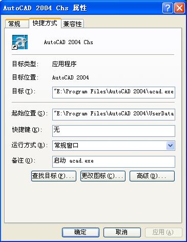

确定你是单击MDT的图标了吗。

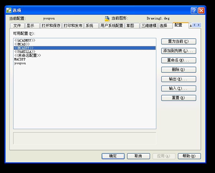

7 o8 f! I. u, m4 E4 j9 L4 [你查看下图标的属性,看路径是否正确,不对的话找到MDT的正确路径进行修改。
发表于 2008-6-6 19:08:57 | 显示全部楼层 来自: 中国浙江宁波
你用快捷键OP,进入选项设置------配置,
$ T& x9 Q& u2 |. n$ |/ k在这里面有好几种不同的界面配置,具体哪个是哪个,* K9 }- ?9 S( T6 M6 v
我记不清楚了,你分别试试,找出你想要的界面配置!
2 g; e* S, x! L' h5 `* q7 I5 i2 x' p也可做好自己熟悉的界面,输出去,以后重新安装的$ S4 }. m4 T3 e! ]
时候输入进来,就行了!: _; P2 P2 z2 h3 Q  [2 F% t
8 g: j8 V- E1 t; N' H* j
使用方法:选中你想要的配置,置为当前就可以了,' c4 O" C( P7 h
就这么简单!$ K9 I4 ~$ t6 x1 {& d; e( A% @
