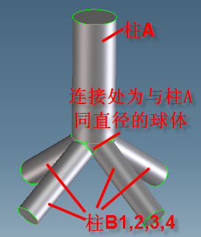

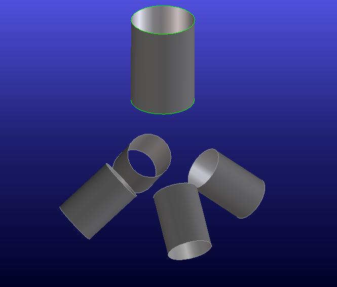

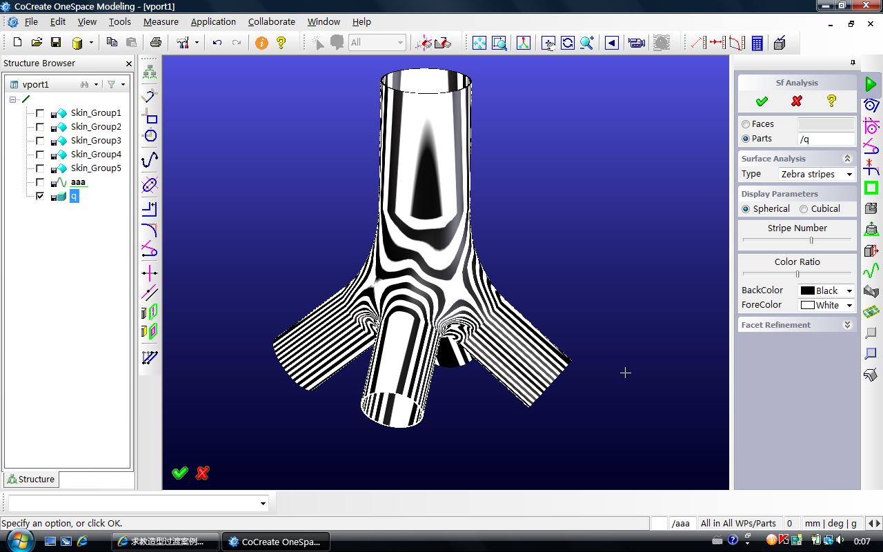

这是三维网上一个例题来的,要实现G1过渡从图25制作成图23,使用OSD该怎样做?而且要能thicken或shell哦!~" T: C0 Y; a" t7 }7 K0 l6 n/ Z
我try了很久,还没搞定。(同时贴上igs档案)

发表于 2008-6-12 21:21:24 | 显示全部楼层 来自: 中国广东深圳

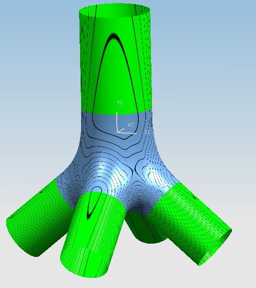

抛砖引玉,感觉OSD在面方法还是太单一,有待进一步加强., g4 H- l- g- D" B  U6 N
简单说一下我的做法,由于时间仓储,没有太多时间调整,效果不是很好,9 U* a# c' _1 j
不过大家可以在此基础上,进一步思考,完善,想出更多的好的方法.
2 f9 Z5 c) f; _. a0 I1 K" `也希望PTC介入后,在面上有进一步的提高.我做的这个,只能抽壳1MM+ y; R! i% z8 w

 楼主| 发表于 2008-6-12 22:34:31 | 显示全部楼层 来自: 中国广东佛山
我开始try的时候也是同steven兄的方法做,用insert铺面无法得到整面而想上面产生偶数的面,发觉只要这样产生的面对后续处理(shell)很大的问题,影响后面很难做到,且在G1上效果也不好。. z% s8 y# j: ^* Q, b0 j
steven兄抛砖引玉的做法,一定是要赞一个!~

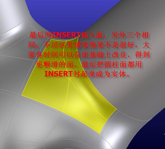

发表于 2008-6-13 16:13:27 | 显示全部楼层 来自: 中国上海

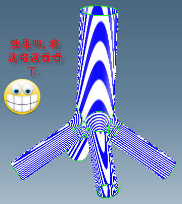

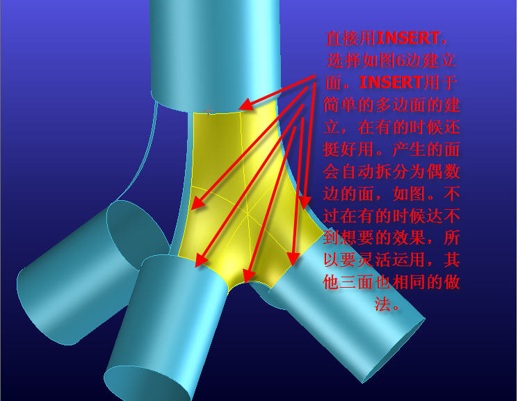

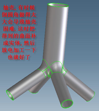

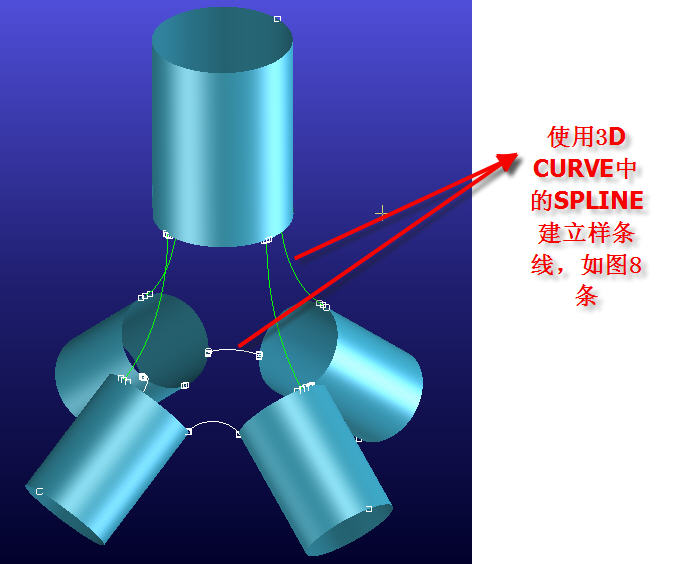

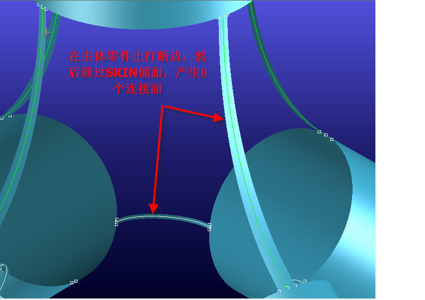

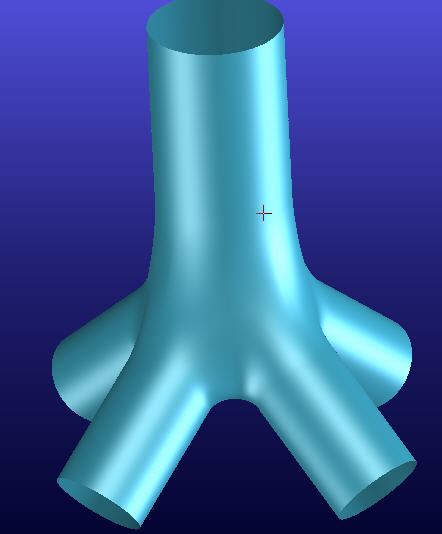

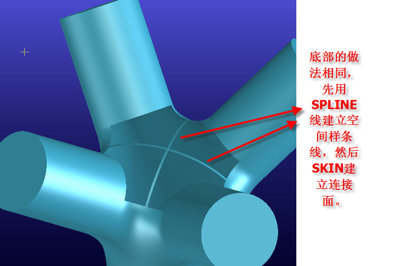

申明:本人懒,所以制作方法也比较烂。效果不如Steven的好,只有一个好处就是简单。
& a4 r# b. y: }! W7 ?. b也没有用那个Igs档(貌似补成实体也不是很难的)。
& v# u& r! L. K: w) E1 ^2 E+ @话不多说,上图:8 e' Z5 z5 w+ r. @9 ~+ O! ]( `
, a4 H  e' R9 q) o
[ 本帖最后由 ECS 于 2008-6-13 16:22 编辑 ]
发表于 2008-6-13 17:12:42 | 显示全部楼层 来自: 中国香港
ecs不但技术好人也很幽默的吗!最后一张图很漂亮啊!
发表于 2008-6-14 00:14:21 | 显示全部楼层 来自: 中国上海

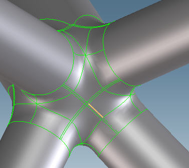

....好久没来,家里终于装上OSD了....( v2 f8 U  f1 O" B+ N7 A
试了一下,见附件吧,抽壳OK,可惜面实在不符合偶的美观,算了,有好的办法再发上来吧2 I( `# }9 x1 ?2 [
基本和STEVEN差不多,过程略微简单点,PKG档中都有

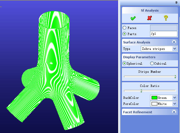

 楼主| 发表于 2008-6-15 13:38:30 | 显示全部楼层 来自: 中国广东佛山
实际一点在使用05版铺面的时候,建立同样顺滑边界,都skin成面时发现osd出的面实际有折皱的样子且surf.any分析的斑马条纹也不整体顺滑,而同样在proe制作不会象这样.大家有没碰到啊?
