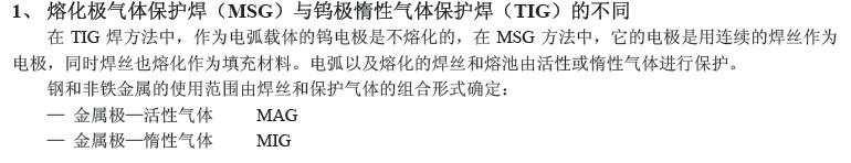

TIG、MIG、MAG焊的本质区别是什么?想了解一下,有知道的朋友请解答一下。
发表于 2008-6-12 08:25:44 | 显示全部楼层 来自: 中国辽宁大连
TIG焊:无极惰性气体保护焊(含钨极氩弧焊)
0 a& ~# D- b; U& d: PMIG焊:熔化极惰性气体保护焊(含熔化极氩弧焊)
& U; _- R( [  q  L8 CMAG焊:熔化极非惰性气体保护焊(含二氧化碳气体保护焊)- r( i( ?% [* j# I, `9 Z" W
  x, F  x& Y/ @$ V9 I
代号表示参见GB5185-85
jianghuamh + 5 应助
发表于 2008-6-12 08:37:59 | 显示全部楼层 来自: 中国黑龙江哈尔滨
TIG与MIIG、MAG的最大区别是TIG为非熔化极,MIG、MAG为熔化极
6 N4 q, d% M# P8 e0 o" BMIG与MAG的区别在于气体上,MIG为惰性气体,MAG为活性气体
