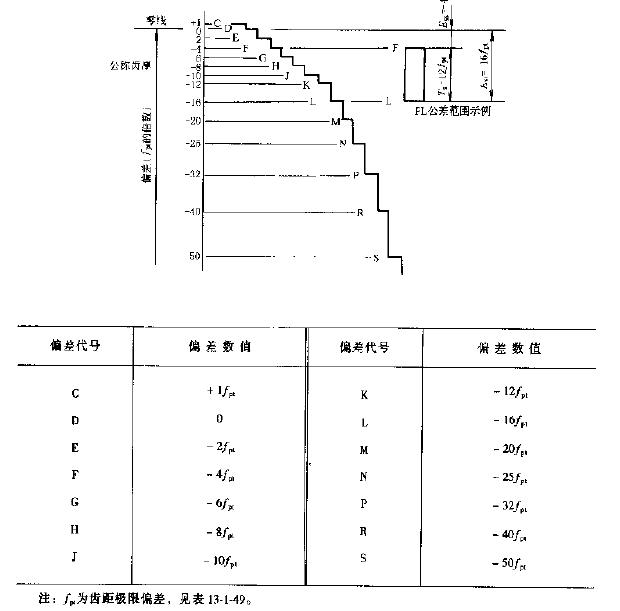

发表于 2008-8-29 20:57:32 | 显示全部楼层 来自: 中国浙江宁波
如上图确定齿了齿厚的上下偏差代号后(齿厚上下偏差代号一般由设计给定),% q! `% d; L1 V7 Z
就可以算出公法线的上线偏差:- ]" V; B1 |0 h& d5 g+ o9 {+ m
公法线平均长度上偏差:Ewms=ESS*Cosα-0.72*Fr*Sinα;" b( v2 t7 b$ V- {6 a. d
公差Tws=Ts*Cosα-1.44Fr*Sinα;

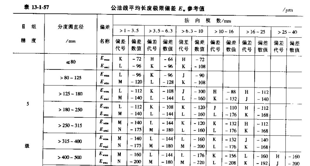

发表于 2009-7-15 19:14:32 | 显示全部楼层 来自: 中国北京
这个问题最近也困扰我,我用机械手册第三本,按照公式公法线平均长度上偏差:Ewms=ESS*Cosα-0.72*Fr*Sinα;计算结果和longyaner521列出的机械手册中表内的结果不一致!有点搞不懂,希望帮助

发表于 2009-7-16 21:04:31 | 显示全部楼层 来自: 中国江苏常州
; p8 }; T! {" e& R3 `这样的情况有的,你注意没有,一个是加了齿轮的跳动就是Fr,加到齿厚公差里了,有的没有加,我早就注意了
