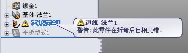

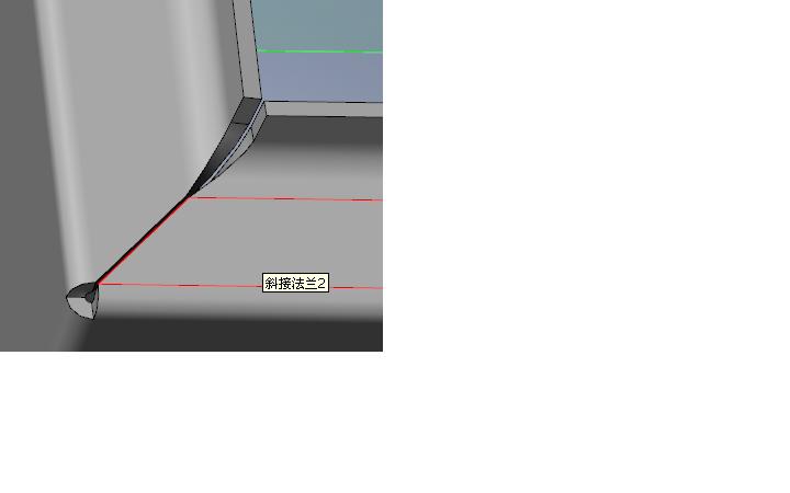

我画的时候,两块板连接的地方有隙缝# i& M4 O; s+ b# ]
是我哪里没弄好吗?

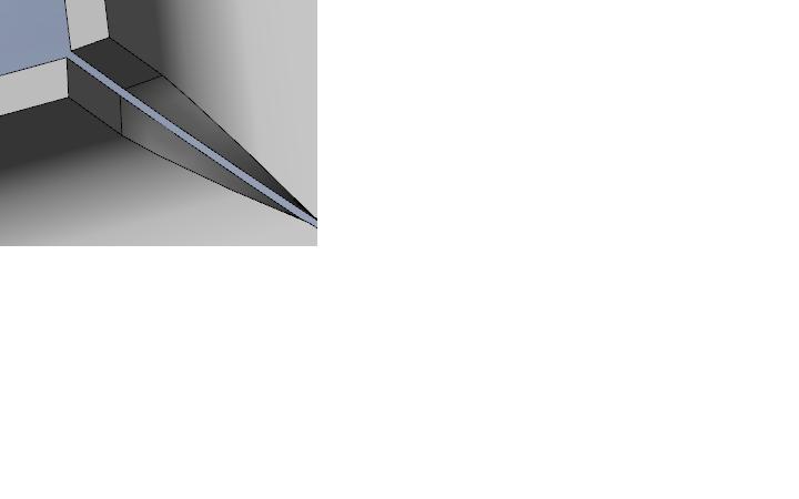

 楼主| 发表于 2008-6-12 10:28:38 | 显示全部楼层 来自: 中国江苏常州
1
就是这个缝

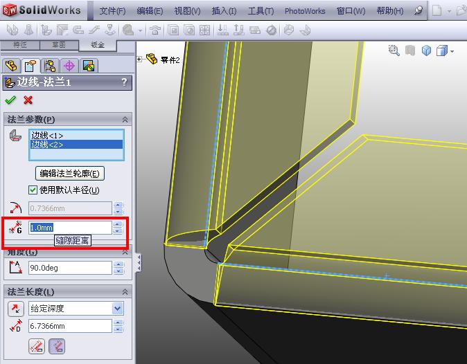

发表于 2008-6-12 10:33:33 | 显示全部楼层 来自: 中国河南郑州
可以调节间隙大小的,你可以调整成0,见下图红框处。

发表于 2008-6-12 10:34:07 | 显示全部楼层 来自: 中国江苏泰州
在里面设置一下啊.你用斜接法兰时不有缝隙距离吗,把那里面改小点就可以了啊

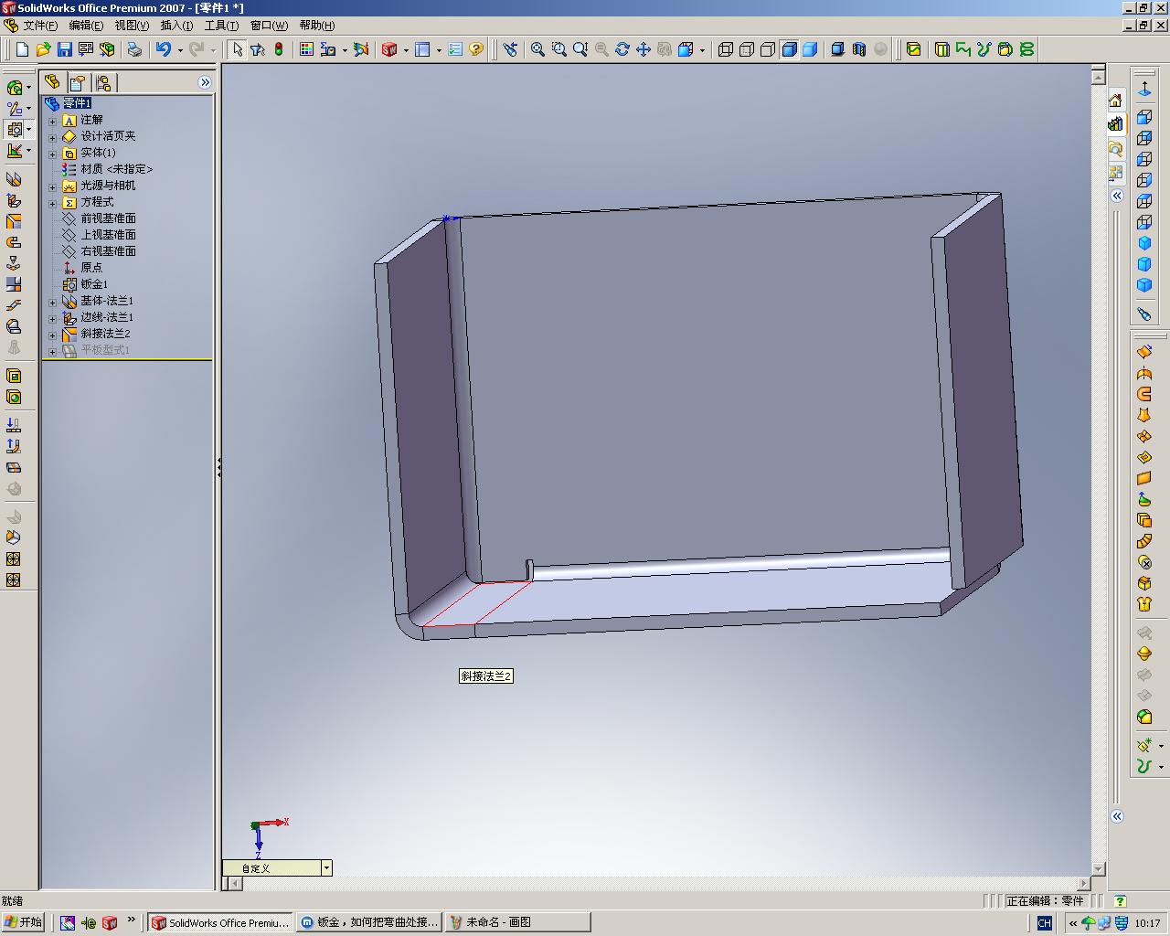

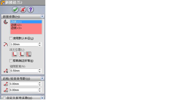

 楼主| 发表于 2008-6-12 10:37:37 | 显示全部楼层 来自: 中国江苏常州
谢谢楼上的: m* Z; b6 g# M/ S8 b* i: x: L; c
我调节过了,不行啊% Y" K- R+ U& C2 H7 X; ^2 D$ C/ y! V; Z
最小都0.5的,郁闷啊
8 `/ ?, o  t1 T4 b1 L是哪里没搞好吗
 楼主| 发表于 2008-6-12 10:39:54 | 显示全部楼层 来自: 中国江苏常州
1
看我的设置,那个缝隙最小0.5,不能调了
发表于 2008-6-12 10:52:22 | 显示全部楼层 来自: 中国河南郑州
补充:间隙为零会提示错误,你设置一个很小的数只要不是零就行。
7 b4 h, l/ w: \/ L6 K$ X( m! |: [- r 2.JPG
发表于 2008-6-12 10:53:26 | 显示全部楼层 来自: 中国河南郑州
这是钣金件,没有间隙是不符合实际的,SW也是有道理的。你干吗非要没有一点间隙呢?
 楼主| 发表于 2008-6-12 10:58:31 | 显示全部楼层 来自: 中国江苏常州
2
谢谢楼上的' J, ]8 i$ w7 }5 I  R+ l3 V  ]
关键是这个角不合理啊,你看看

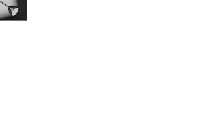

 楼主| 发表于 2008-6-12 11:00:44 | 显示全部楼层 来自: 中国江苏常州
1
还有这里,看看

发表于 2008-6-12 11:36:35 | 显示全部楼层 来自: 中国北京
你那种地方当然有间隙,钣金件的边沿都是和钣金件的面相垂直的。不是吗?: W! b; Q; I. ?4 j% I; [" z
你那里无法消除
发表于 2008-6-12 11:37:07 | 显示全部楼层 来自: 中国河南信阳
建议楼主可以用闭合角命令来试一下!

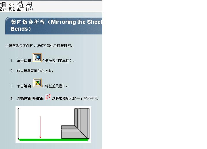

我是按照sw自带教程里学的,但是教程里又能够比较好的完成(至少角上不会少那么一大块)

我做了十多年的钣金,就知道哪里一定得有个开口,而且越大越好做。起码得大于或等于圆角半径
艾飞 + 2 经验
发表于 2008-6-12 20:54:35 | 显示全部楼层 来自: 中国河北秦皇岛
钣金是由平板折弯形成物体,结合部位必然有逢,解决的办法有两种,一种是咬合法,适用与薄铁,(1mm左右)。另一种方法为焊接,适用与较厚的金属板。用钣金画图最好的地方,就在于可以展开,便于下料加工。

没错,钣金在下料时是垂直于板平面冲裁的,所以在折弯的地方会有弯曲变形,这是正常的,在钣金加工过程中由于加工手段和人为因素等影响,要想没有缝隙是很难的,如果非要不留有缝隙那就开模具冲压成型好了(加工成本很大的呦),另外焊接也是不错的方法,如楼主的零件,在缝隙处填充焊料然后再打磨抛光,也可以的到相当不错的外观效果
