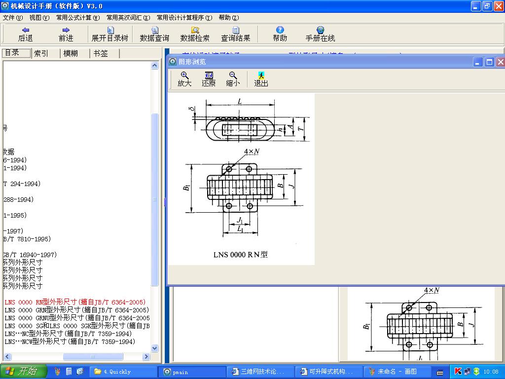

 楼主| 发表于 2008-6-18 14:08:19 | 显示全部楼层 来自: 中国陕西宝鸡
查手册找到了一种直线运动球轴承(GB/T 16940-1997),里面的3系列的LB 6090125可以采用,这样就可以从滑动变滚动,减少运动的阻力。7 s) }9 [% O! a" E- K* ~1 ~
但手册上没有给出它的额定负载,不知道受力和使用寿命能不能保证?大家谁那里有更详细的资料吗?1 ?7 `7 X$ d3 I; A9 u* C, r
我查的手册是《机械设计手册》(新版)第3卷,P20-299.
发表于 2008-6-18 15:25:18 | 显示全部楼层 来自: 中国山西太原
若升降负荷较大,可用直线运动滚子轴承(JB/T 6364--2005),这种轴承在机械设计手册(软件版)中轴承部分可以查到。
 楼主| 发表于 2008-6-30 14:31:38 | 显示全部楼层 来自: 中国陕西宝鸡
由于机子的原因,一直没有找到楼上所说的资料,不知道能不能贴个图,谢谢!
* ~8 D. l- M9 p" B0 U7 B另外,我在8#说的那个轴承能用吗?请给个提示,谢谢!

 楼主| 发表于 2008-7-10 10:06:05 | 显示全部楼层 来自: 中国陕西宝鸡
原帖由 gaoyns 于 2008-6-18 15:25 发表 http://www.3dportal.cn/discuz/images/common/back.gif9 W& @7 I6 |( |1 j6 e" p
# d/ c: M' J- G3 J. w  b* u, f2 k+ }是下面的这个吗?好像不是我需要的那种。
