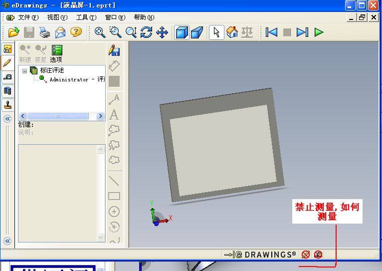

客人发过来一图形文件,用EDRAWINGS打开后,禁止测量,如何解决,我想知道,它尺寸.能否转换成其他格式文件,以编辑该图形文件.听说可直接生成工程图文件,如何操作.急急急急急!各位指招.

楼主的问题是这样的
楼主的问题是这样的
如果存为EXE文件时,请选择“激活测量”则可以测量。
如果存为“eprt”格式的文件,请通过“选项”,选择“确定可测量此eDrawing文件”

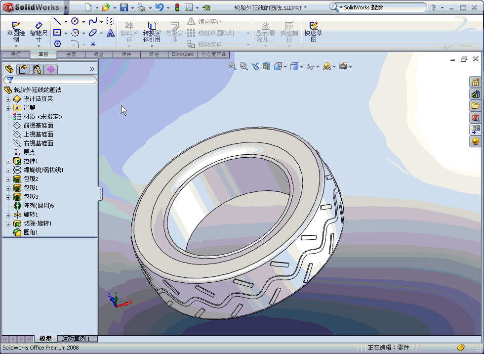

用SolidWorks打开,即可显示相应数据。

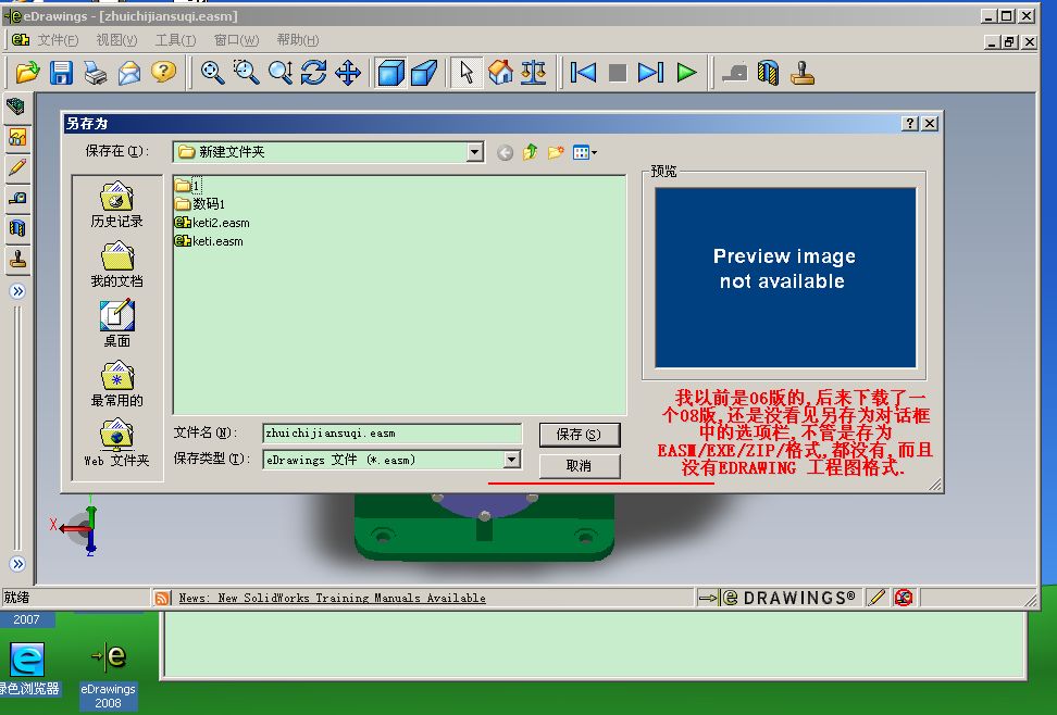

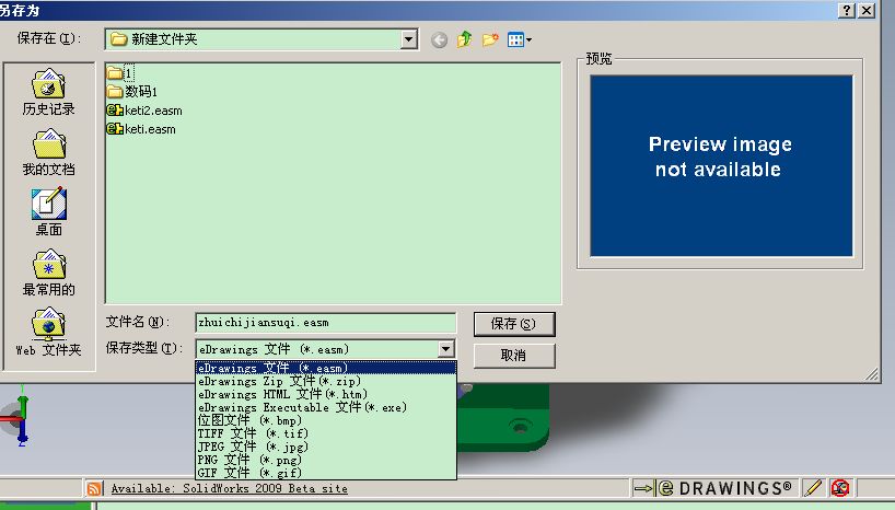

我以前是EDRAWINGS06版的,后来下载了一个08版,还是没看见另存为对话框中的选项栏,不管是存为 EASM/EXE/ZIP/格式,都没有,而且没有EDRAWING 工程图格式.

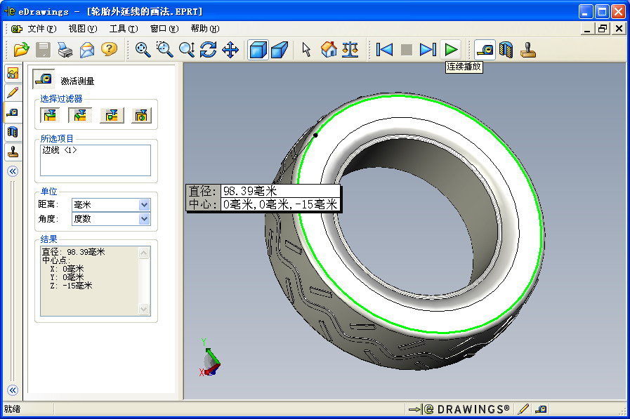

可以测量的呀
可以测量,我的没有问题啊。

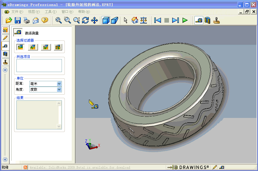

edrawing 是不是professional版本了
只有Solidworks Professional版本以上才是edrawing professional版本。如果仅仅是edrawing版本就不能测量了。
