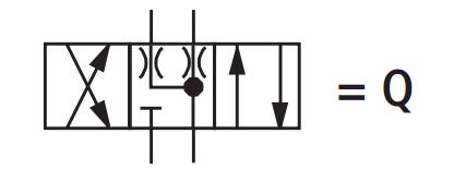

% g) U+ q/ s! ]6 K" v0 ^1 E可以取消么
- X; {& ]9 {% |8 J5 C7 T像Q型阀那样的A、B口有调节的是如何实现的 是否就是调节螺栓?* e* v6 H6 k. s2 Y

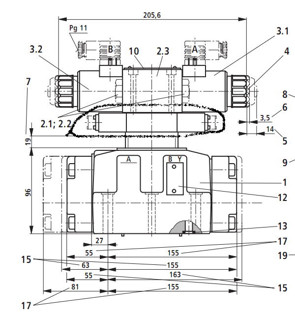

发表于 2008-6-12 21:36:39 | 显示全部楼层 来自: 中国广东中山
如果你说的是底座与先导阀之间的节流阀的调节螺钉,就是用来调节换向速度的,防止1 a  ?3 K" N( r( @0 c
换向速度过快引起震动

发表于 2008-6-12 22:04:17 | 显示全部楼层 来自: 中国北京
若如3楼所说的,它可能就是像力士乐系列Z2FS6这种类型的双单向节流阀。
, o% [1 ^/ d5 |( v2 P) |* P有的电液换向阀在两个端盖上也有调节螺栓。
 楼主| 发表于 2008-6-13 08:42:23 | 显示全部楼层 来自: 中国北京
附图已经补全4 J$ |/ Y9 K0 [7 ~! I0 Q
资料中说的液动换向阀的阀芯是通过什么移动的 单纯的就是液控么 谢谢指教

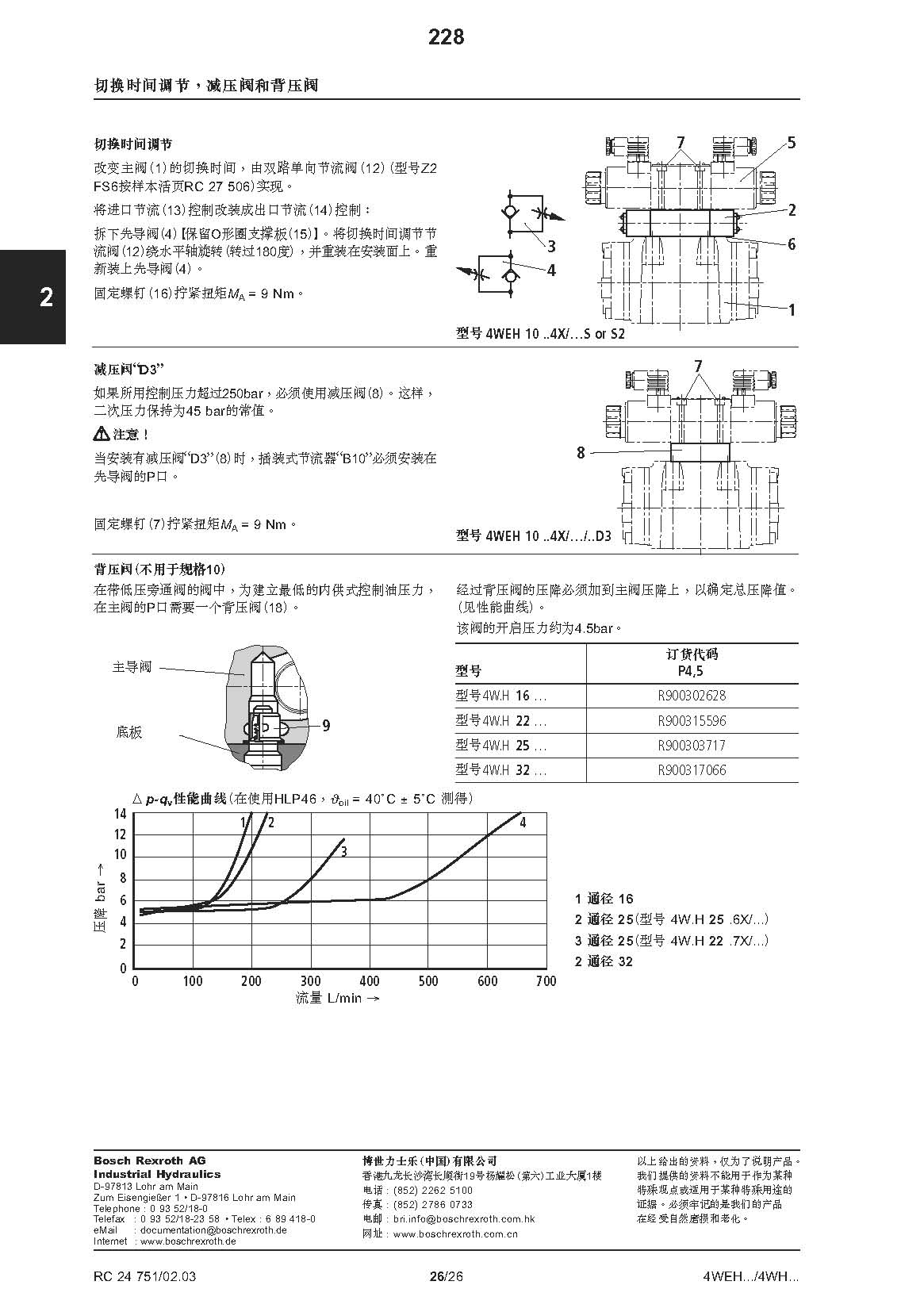

发表于 2008-6-15 16:44:58 | 显示全部楼层 来自: 中国上海
通过调整节流口的大小,控制主阀的换向速度,防止产生液压冲击。调节功能参加下图,也可以参见EXROTH公司的样本。如果对换向速度要求不高,可以取消。
: q2 b$ N4 C/ u& H) V. C4 k+ eQ型换向阀出口的节流应该是在阀体上设置固定尺寸的节流孔来实现出口节流,与调节换向速度的螺栓无关。
