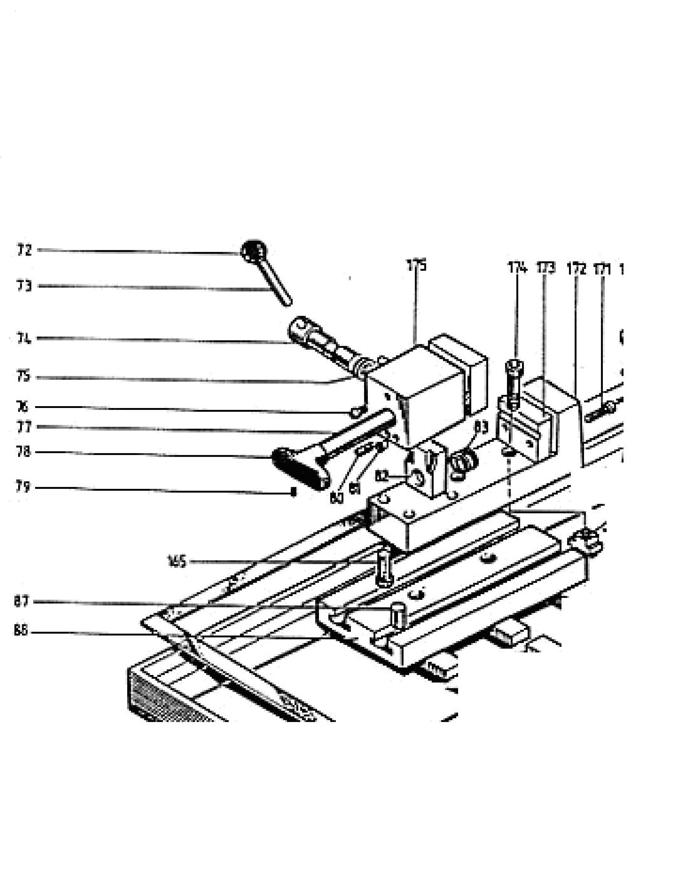

+ Y2 K7 w1 i" K5 Z上面的图片也不知道能否看轻,我也不知道怎么样把它放大.这是夹具连接T型槽,夹具里有弹黄,凸轮.具体结构不清楚,跟T型槽如何固定,到底是固定在中间两个孔,还是通过滑槽螺母固定在边上,请这方面高手指教.

图分辨率太低,字看不太清,看结构是这样的:中间部件(172)左边的二孔套在位于T形槽中的T形螺栓165(看不清)和67上,用螺母联接固定,螺栓174穿入件172的中间孔与件88中间的螺孔联接。

这个是不是也不好说看的不是很清楚:个人认为应该是一个小形仪表车床。的导向装制前后跟左右滑动形式。

快速夹紧机构,仪表加工机床上

能否说说这个夹具的结构及原理,我很想知道.
