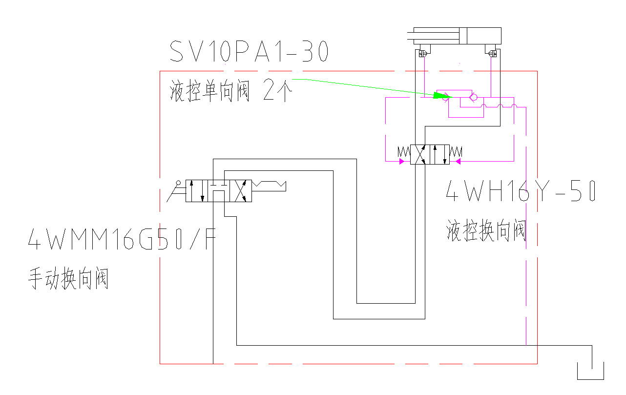

这个系统既然有4WMM16G50/F手动换向阀 为什么还要加后面的液控换向阀和液控单向阀
; T+ i! c! C# B1 w' N; F是不是有点多余呢 动作很简单油缸进退 这里的液控单向阀起得什么作用呢 请高手赐教讨论啊

抄的图吧?原图这样的?能发照片看看吗?

独立循环的 和其他部分没有关系 只是不明白系统是否存在多余

楼主:换个图吧,这样看好累呀..
: Z- J  i7 C0 U* m1 S我连P口在哪都没看见

可能是你的油缸速度较快,驱动的重量较大,所以用这个回路,起缓冲作用。请zuozuo520楼主介绍一下具体使用情况。

我没看懂那两个液控单向阀和那两个插装阀是怎么接的。希望能有个准确点的图
