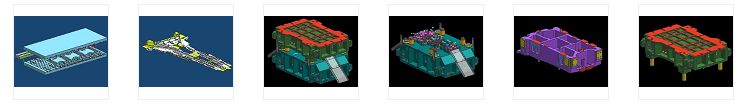

( v& U5 u$ Z* C! S6 m5 Q不过我觉得实际生产 和设计中遇到的问题不是看看资料就能解决的 8 n1 q7 D( Z+ H7 x  c
任何软件都只是工具而已,用好了可以提高效率,缩短产品开发周期,降低成本和风险。6 @$ Q1 Q' N/ x  ?9 e
当你走上工作岗位的时候你才会发现,真正缺少的不是软件的如何操作而是实际的现场经验和设计经验!

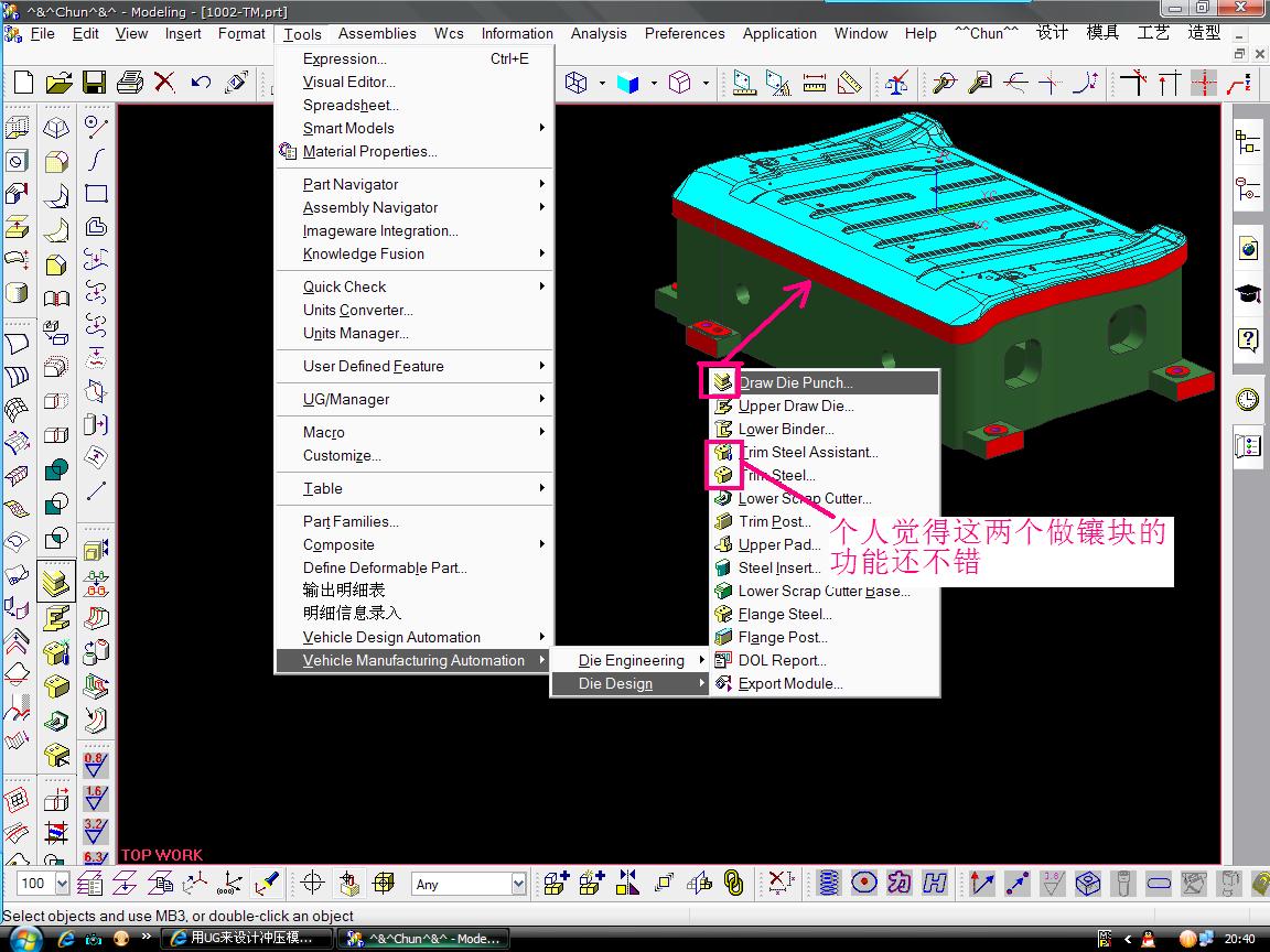

我认为 2# 所说的单独模块就是冲模设计模块,包括凸模,凹模,压边圈,废料刀等设计,几个功能我都用过,个人认为做拉延凸模和上模修边镶块(铸钢形式,弯板式)可以用这里面的功能,还是比较方便的,能节省一定时间,但是其它功能参数设定太麻烦,也很容易报错,不能满足实际设计需要。不如直接通过补好的面裁剪来的快,如何抉择看个人需要。

8#的是什么插件啊? chun  设计 模具 ?
