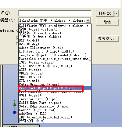

发表于 2008-6-21 20:38:49 | 显示全部楼层 来自: 中国广东中山
补充下,SW2007版可以直接打开PROE3。0以下版本的文件,而SW2008可以打开PROE4。0以下版本的文件。2 m; ^) b# L' L  q6 j
打开类型选择PROE格式的prt文档就好。

发表于 2008-10-27 20:12:48 | 显示全部楼层 来自: 中国河南新乡
5楼说的很详细,不过若转成STP格式的话,就不受版本的限制,都能打开了。
* n7 [6 h% N+ R7 W5 a" q记得论坛上曾有关于SW低版本打开高版本文件的帖子,说的就用转成STEP格式的方法
