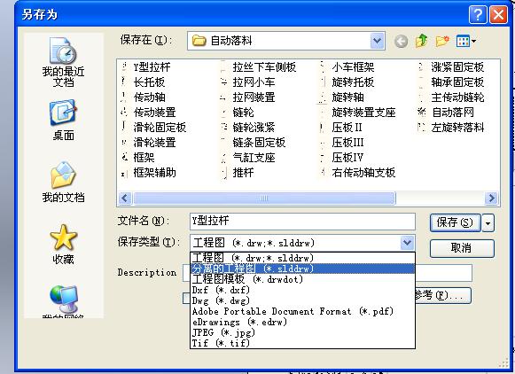

在保存工程图的时候,选择分离的工程图即可。
发表于 2008-6-13 09:03:52 | 显示全部楼层 来自: 中国辽宁沈阳
正解:另存工程图为分离的工程图格式,在下拉菜单里可以选择保存的格式,里边就有。被楼上抢了

分离的工程图有时候还是会让你找零件文件,我以前遇到过,所以干脆转成dwg格式,或另存成pdf文件,图片也可以,就是清晰度比较差,其实将3d另存为edrawing挺好的,这样看着直观,交流起来方便,同时也不用拷一大堆文件,至于用哪种方法,楼主自己选择吧
发表于 2008-6-13 09:26:51 | 显示全部楼层 来自: 中国河南郑州
工程图另存为PDF不是更好,对方不需要任何SW软件就能读取,线条很清晰,楼主试试看。
