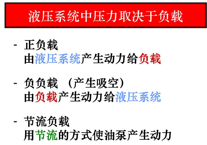

我想各位有个基础问题没弄清楚,液压传动的前几课就会讲到,液压系统的工作压力取决于负载,负载都没有了,何来的压力???

两位技术团队朋友的解释还是很清楚明白的,“压力取决于负载,速度取决于流量”wuwanfu响应时间的说法只是说明负载变化与泵压力变化几乎是同步的。

压力取决于负载是没错的!
6 M9 k, R8 G  z  }/ z所以对于不同的负载,相同的阀开口速度是不一样的!
  v7 D6 c. X3 r3 E. _4 T, @) ^负载小则运动速度快!- r  g* f$ V$ i# x- c) [4 v1 x
至于为什么,考虑下使运动加速的条件就明白了!
