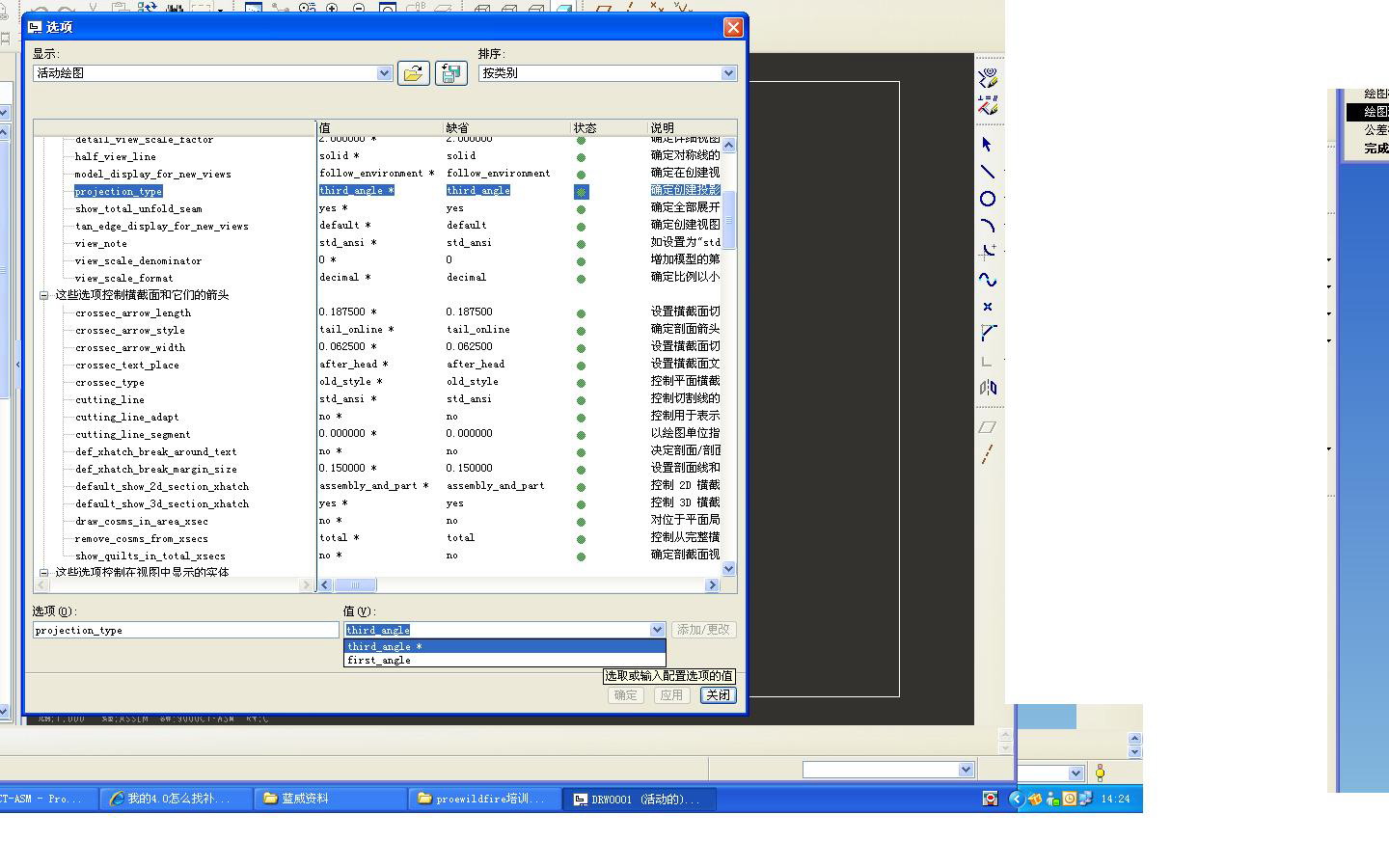

我的4.0怎么找补到pro改第一角和第三角的参数。请高手指点

proejection_type:fitst_angle

还是不行啊,难道不是再工具——选项里找吗,我以前2.0的就能找到,可4.0的就是找不到

发表于 2008-7-22 08:58:44 | 显示全部楼层 来自: 中国辽宁大连
将第三投影法改为第一投影法详细方法:
' m2 l7 d4 ~& g7 x% t1:  文件>新建 工程图
# x! i9 L' _; h: ~/ H& X2  文件>属性>绘图选项
" H; G! j; }" _1 R. \! J6 \3  打开配置文件>然后选择PRO安装目录下的TEXT文件夹内的ISO.dtl    单击打开>确定..完成!* K7 t- C' o. M
设置projection_type  为first_angle 3 y# L/ Z2 N& q8 Q" `3 S
确定创建投影视图的方法。! ]+ P2 M; F5 W; e
& b" v7 O% N) R5 G0 T- I
不是在工具——选项中找,那是三维建模的配置,需要在工程图内部建模
发表于 2008-7-22 09:02:12 | 显示全部楼层 来自: 中国辽宁大连
或者使用这种方法:3 b/ Z* j* g' t- ?
工具/选项,在其中添加
% R8 Z3 c4 n/ ^# t) T/ g# j& G& C! M" d3 N0 G6 a  j& i/ y# W
drawing_setup_file D:\proeWildfire 4.0\GB.dtl
4 \2 o3 v$ [; b3 F+ D) d5 N! p, V8 q* M: `2 F
注:D:\proeWildfire 4.0\GB.dtl 是工程图配置文件所在目录,根据个人情况,自己修改
6 x( W: R2 j9 f: K$ E+ W( h4 M1 i0 K6 k# k0 g$ }3 B
附件中是我使用的符合我国国标的工程图配置文件,其中已经包括第三视角的改变
GB.rar
1.64 KB, 下载次数: 37
