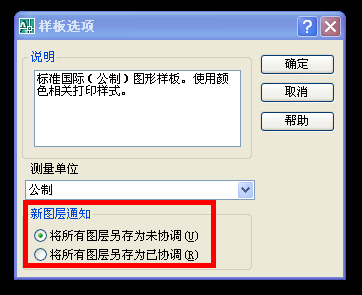

现在我用的是2008,在做模板保存时,弹出一个样板选项,其中有个新图层通知,下有两个选项,分别为“将所有图层另存为未协调”和“将所有图层另存为已协调”,我搞不清楚未协调和已协调究竟是怎么回事,请各位老大指教,多谢。

“新图层通知”是ACAD高版本(貌似2008以上)的新功能。
$ P- }: |! I% `/ a
在执行某些任务(例如打印、保存或恢复图层状态)之前,如果有新图层添加到图形中,用户将会收到通知。
. Z% S3 M: ]9 S0 @了解在用户不知晓时添加到图形或附着的外部参照的新图层很重要。用户可以避免潜在问题(例如打印通过添加新图层添加到图形中的对象)。
, `, T% q1 V2 s8 M0 r% C8 _7 D
未协调图层是已添加到图形但用户尚未确认并手动标记为已协调的新图层。2 a3 D( N" u( H5 o) ^) Z/ [
协调新图层是手动检查新图层的过程,这样可在打印图形之前或恢复图层状态时避免潜在的错误。
将图形另存为样板 (dwt) 文件时,可以选择在“样板选项”对话框中将图形中的图层另存为未协调或已协调。默认情况下,所有图层将另存为未协调,从而在使用样板创建新图形时,先将图形另存为 dwg 文件。2 D& C5 o" I. G1 ~; j" j
如果将样板文件的所有图层另存为协调,则将创建图层基线。这表示将新图层添加到从样板文件创建的图形时,所创建的任何新图层均未协调并且在第一次保存或打印图形时将显示新图层通知。
0 U5 g/ {  ~) u  v3 N
限于篇幅,只摘录主要内容。详见ACAD帮助文件《用户手册》“创建和修改对象”下面“使用图层”中“使用新图层通知”一节。
