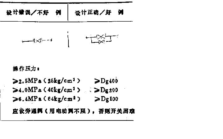

* U6 J/ B' `3 d6 V' C9 N0 a如图,是洛阳石化王怀义所说的一个设计好与不好的对比。4 d. d8 d7 n& w( Z4 d9 Y
但是我对于关断困难有疑惑。。。再就是增加了旁通的话,那关断的时候是先打开小阀门再关大阀门吗?如果这样的话要是考虑到压力太大使阀门无法正常关闭,那么关掉大阀门之后,这样的压力对于小阀门不是更关不上了?

在管路系统压力太大使阀门无法正常关闭时,可加个旁路安个小阀门,旁路开通时大阀门就可以关闭,回头再关小阀门就容易了。因为系统压力一定时,承受压力的面积越小,受的总压力也越小,小阀门阀芯受力面积小,关起来就较容易。

楼上说的非常好,就是压强一定的情况下,受压面积大,压力就大,F=PS  F为压力,单位N,P压强,单位为MPa,S为面积,单位:m2!

二楼说的很对,还有对于蒸汽管线旁路阀起到暖管的作用.
