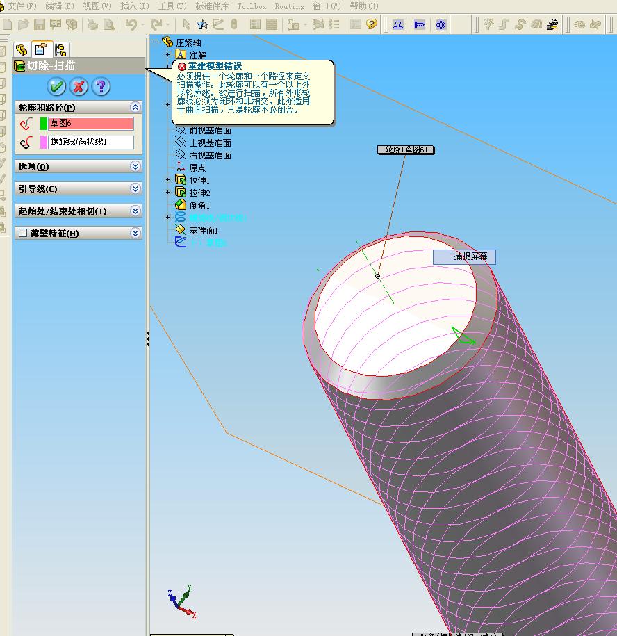

[求助] 画螺纹为什么会出现这样的问题
发表于 2008-6-13 09:33:40 | 显示全部楼层 |阅读模式 来自: 中国安徽合肥
画螺纹为什么会出现这样的问题
发表于 2008-6-13 09:52:07 | 显示全部楼层 来自: 中国辽宁大连
源文件提供下,这样看不出来什么...; r; D2 t% O* E
1 w2 A7 O" P6 D$ l1 L
还有最好是先做螺纹,然后旋转出倒角...
发表于 2008-6-13 10:30:36 | 显示全部楼层 来自: 中国河南信阳
这就是说楼主的草图轮廓实际上可能没有完全闭合或者草图有交叉,楼主应该再检查一下草图看有没有问题!

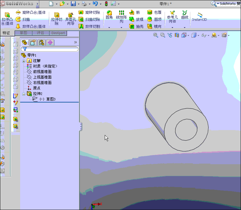

% P* D' O8 {7 [. B5 T其实,楼主完全不用这样做螺纹,这样出工程图时螺纹那里上面会显示一片黑!
% e$ d/ Q. C, @) q! v, `4 n/ \4 L4 d最好手插入——注解————装饰螺纹线!这样出工程图会很方便!; U* D( F6 E6 S9 I6 B
(注意:另要要在选项里面——文件属性——注解显示里面勾选上色的装饰螺纹线!)

最好手插入——注解————装饰螺纹线,这个我找不到 ,能做个实例吗?谢谢
发表于 2008-6-13 14:43:48 | 显示全部楼层 来自: 中国河南信阳
原帖由 yanzhouping 于 2008-6-13 14:22 发表 http://www.3dportal.cn/discuz/images/common/back.gif0 ]" \/ f9 ~7 T, O$ h; t. Q
$ X0 M: S, p- b最好手插入——注解————装饰螺纹线,这个我找不到 ,能做个实例吗?谢谢
4 e3 R1 V% U* X
我用的是SW2008,请看下图:

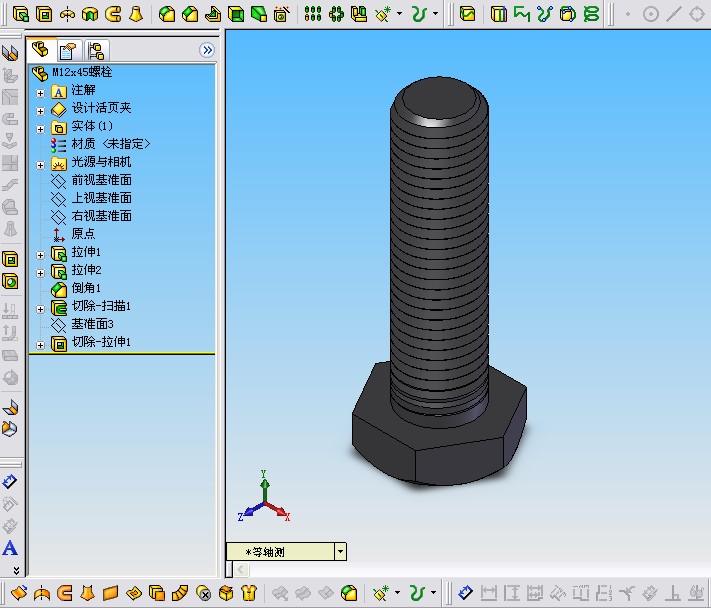

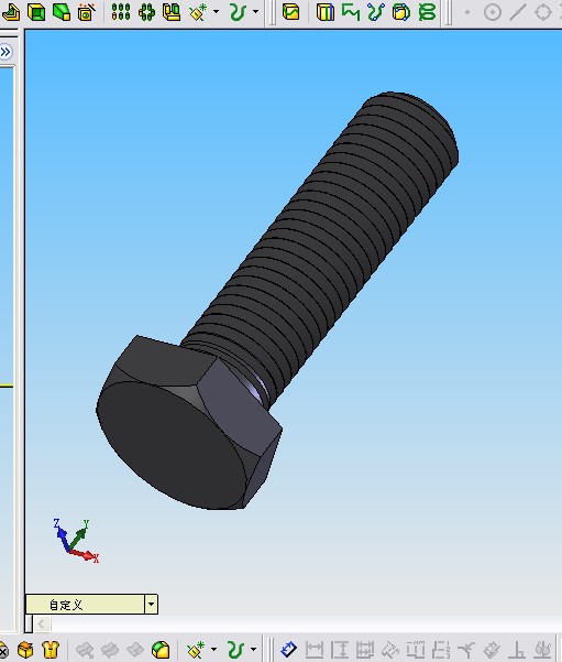

螺栓
你好楼主,我画了一个,你看看能否对你有帮助,不妥之处,还需各位高人批评指正,谢谢。
发表于 2008-6-13 19:17:56 | 显示全部楼层 来自: 中国安徽蚌埠
在来个源文件。
M12x45螺栓.rar
1.04 MB, 下载次数: 27
 楼主| 发表于 2008-6-17 11:48:23 | 显示全部楼层 来自: 中国安徽合肥
谢谢,已找到原因,草图与路径不垂直的原因造成的

截面尺寸太大了也不行,对于三角形螺纹截面的底力与螺距P的关系为:0.87P。
