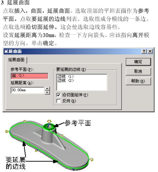

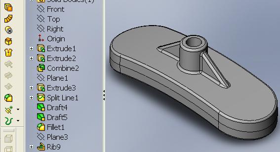

我在学模具教程,看到这里时,做不下去了,没法创建延展曲面。我用的是SW2007-sp0。7 s1 [( K. v4 g$ C  ~, B7 I5 O
6 z  M: U5 G4 g" x  }" ^$ Q2 j
当我想用延展曲面创建分割面的时候,发现些时延展曲面的功能根本不能用,是灰色的。只有当建立有曲面的时候,延展曲面的功能才显实。, s' U* U; ~& N4 w+ T
& m) X7 T4 S. L5 p1 T% n8 q7 K1 L
Insert-----Surface-----Extend...
1 \: V5 |( \, R9 C7 O* f# t! V2 A, ]* s
请高手指点,教程图片,以及我实际用的时候图片,我都有截图,谢谢各位高手!!!5 r. K. V: b- S4 ^# ]

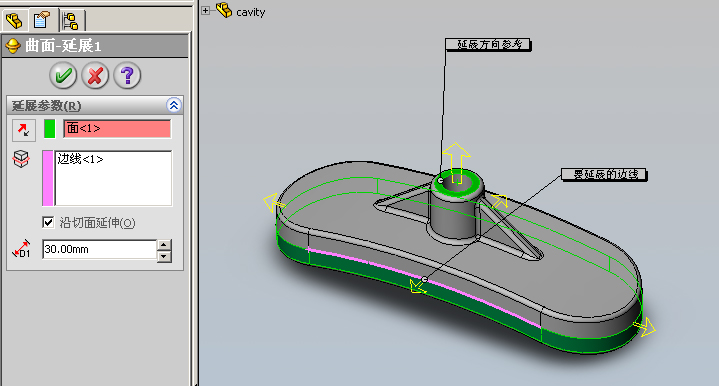

我这可以。
' F0 d+ D  X$ r5 ^' K/ H. P; `7 l, S 000.jpg

发表于 2008-6-13 11:01:02 | 显示全部楼层 来自: 中国江苏扬州
不需要任何插件,按图设置即可

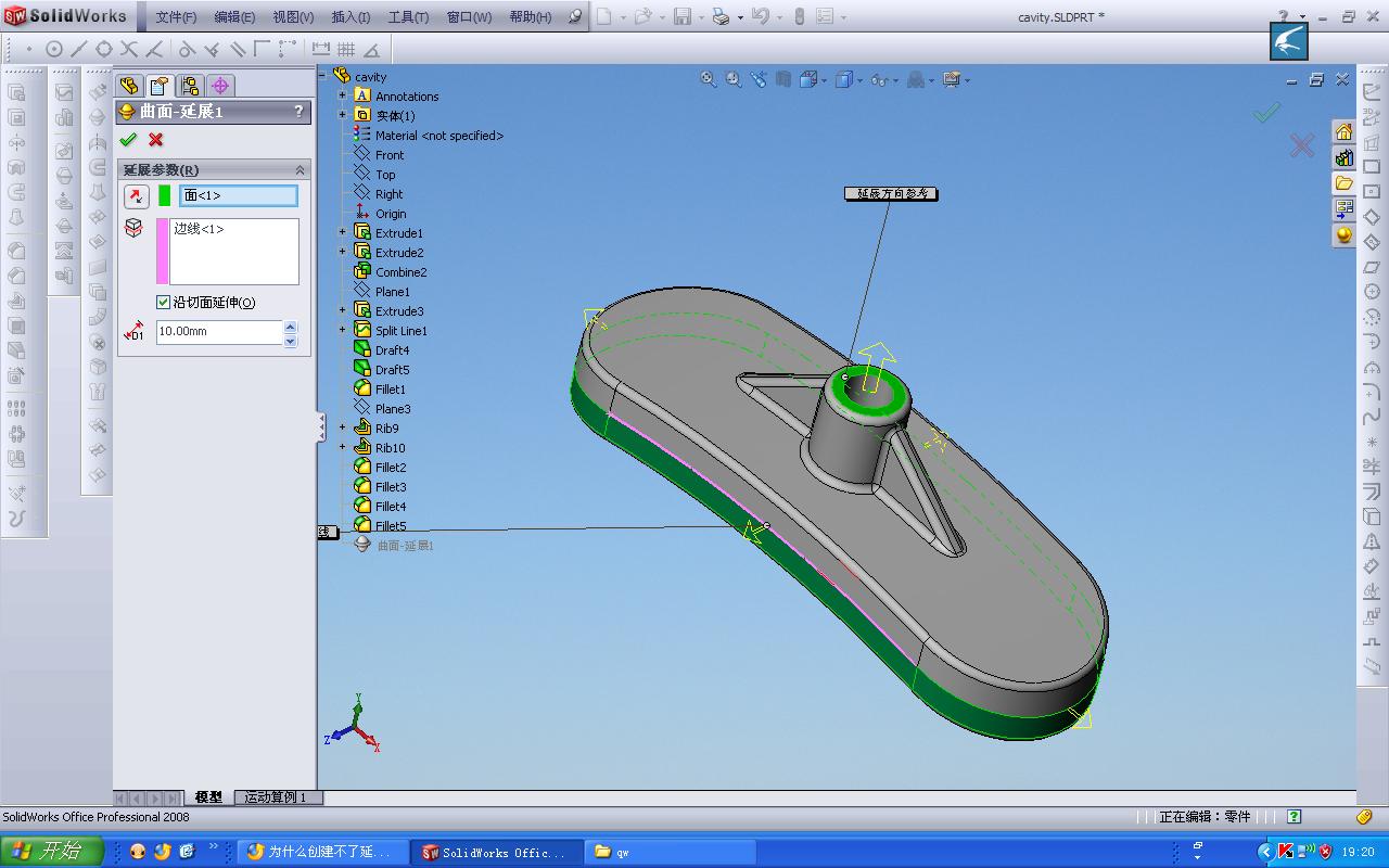

发表于 2008-6-13 15:29:33 | 显示全部楼层 来自: 中国江苏扬州
我直接打开你的cavity文件,就可以使用曲面延展啦
发表于 2008-6-13 19:21:50 | 显示全部楼层 来自: 中国浙江绍兴

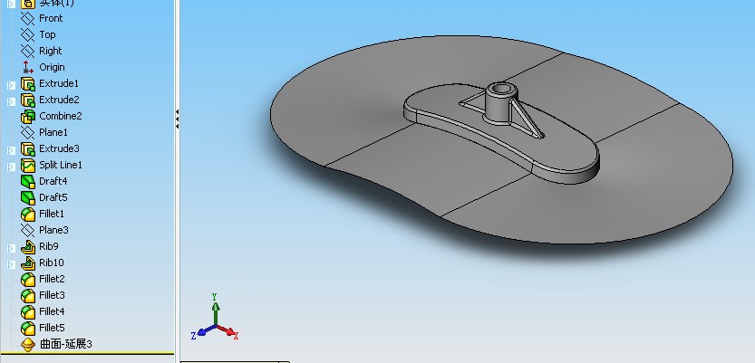

我也可以啊,你是不是线选择太多,还有你的07界面延展怎么和我的差这么多,这08做的
