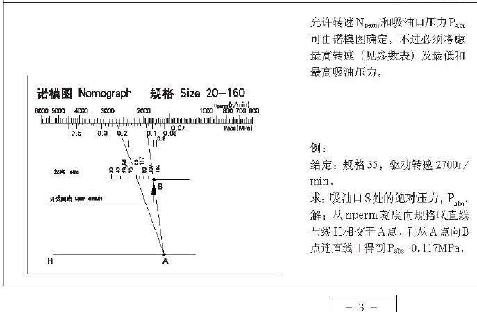

看到华德A7V泵样本第三页。不懂他的图根据什么画的。发过来讨论讨论
