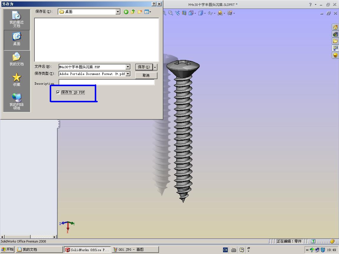

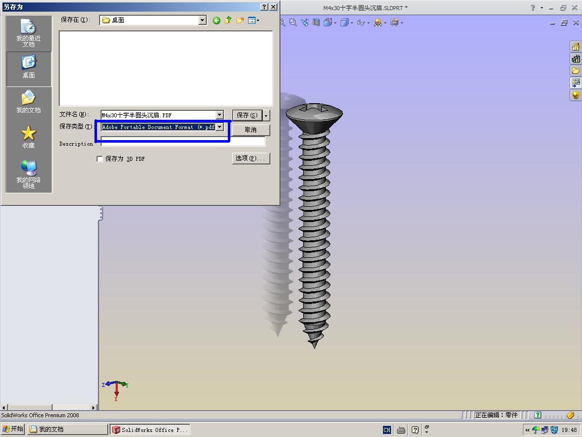

今天发现solidworks2008中比原来多了一个好东东了.就是生成的pdf文件可以是3D的.让我们以后存pdf档也很方便了.附图是借用坛子的一位大哥的,请这位大哥见谅啊!呵呵!

 楼主| 发表于 2007-9-28 08:09:00 | 显示全部楼层 来自: 中国广东珠海
呵呵!不好意思了.因为solidworks2007版我没有安装的.从06版直接到08了.

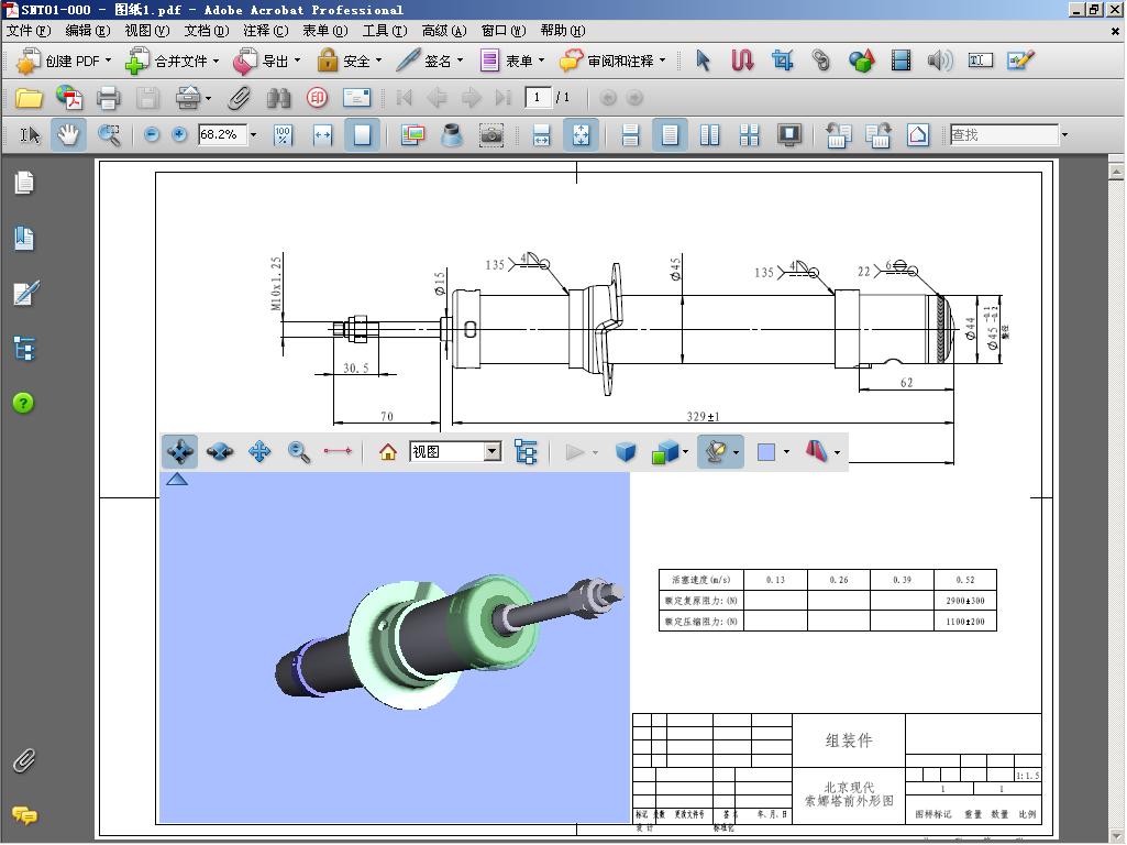

很早就开始用这个功能了,见下图和附件中PDF文件& y) ?$ H7 M; {( I; ?
/ e) O2 t# _3 f) O* m 1111111111111111111111.JPG
SNT01-000 - 图纸1.pdf
432.08 KB, 下载次数: 227

发表于 2007-10-4 12:14:42 | 显示全部楼层 来自: 中国湖北武汉
请问楼上的,那个图是怎样完成的?

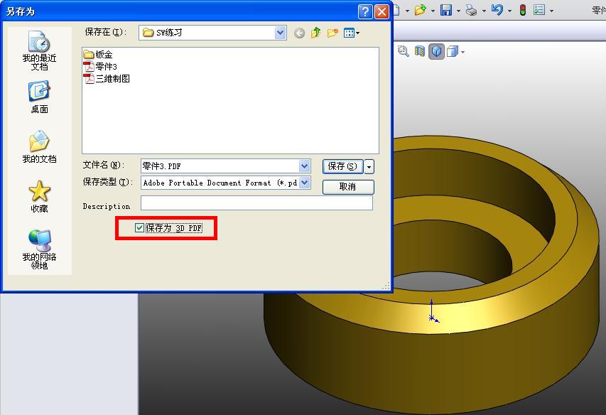

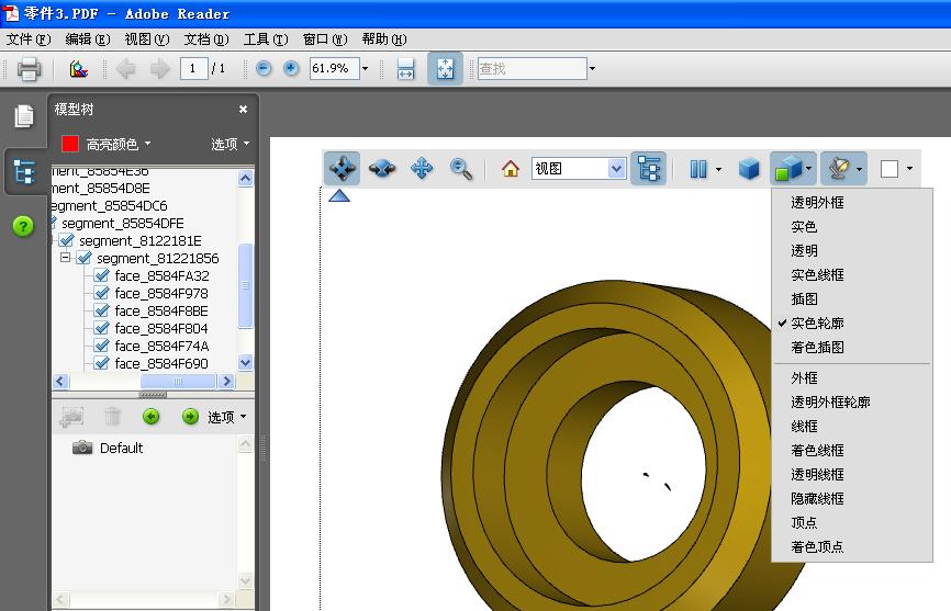

超级棒的3D PDF格式
SolidWorks提供PDF格式输出,无论零件模型还是工程图另存为PDF格式之后,别人即使没有SolidWorks软件也可以读取,交流起来就非常方便。特别值得一提的是零件模型另存为PDF时有个3D PFD选项,存为3D PDF之后,用Adobe Reader打开还可以像在solidworks里面一样旋转缩放模型,超级棒!另有显示模式,灯光等可以选择。2 W8 I* |+ K; @" n5 {

发表于 2008-6-13 10:43:27 | 显示全部楼层 来自: 中国湖北武汉
好是好,可是对PDF的版本有要求,不方便。
