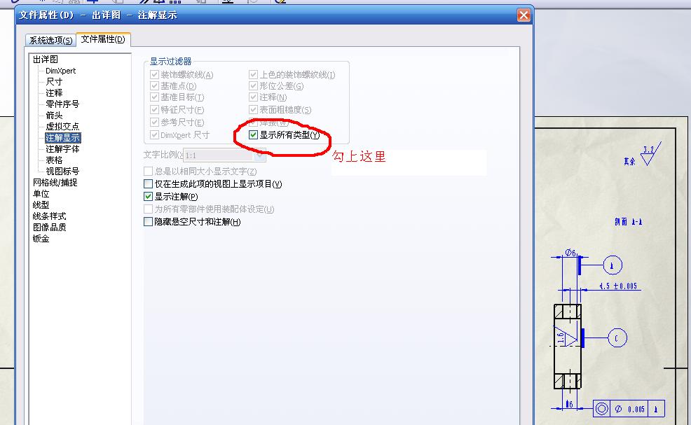

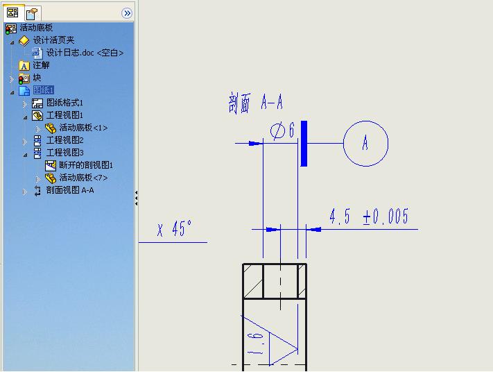

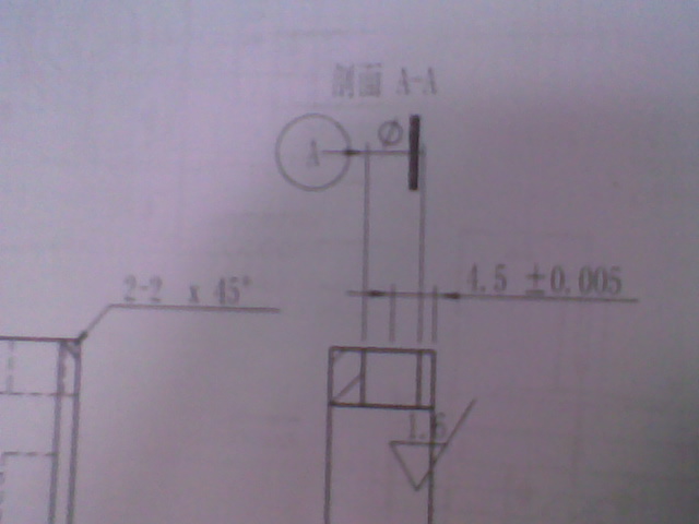

[求助] 工程图中标注的形位公差
发表于 2008-6-13 10:37:34 | 显示全部楼层 |阅读模式 来自: 中国湖北武汉
如图,工程图中标注的形位公差,标注的时候看得见,一保存就不见了。打印出不来,着急!0 P  U, D6 G9 u
请好心人指教!

起了怪了不是!
6 @3 c+ ^# U/ O在打印预览能看到你标的基准吗?会不会你没有更改打印选项默认是按彩色打的,黑白打印出来墨太浅看不到啊!

发表于 2008-6-13 13:07:49 | 显示全部楼层 来自: 中国上海
% \4 n: s7 c& S' h0 u5 q你看下你这个页面的选项,你屏蔽了基准目标

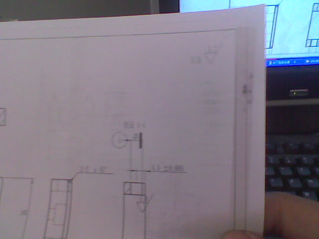

发表于 2008-6-13 14:18:23 | 显示全部楼层 来自: 中国河南信阳
是不是楼主打印机设置有问题?我还用楼主的文件打印出来就基准还在呀,如下图所示!

 楼主| 发表于 2008-6-13 14:20:07 | 显示全部楼层 来自: 中国湖北武汉
谢谢,谢谢!终于找到问题的结症。可能是其他人无意中改动了我原来的设置。! w# o1 I! x+ @- R0 e7 z( \* [! }% l
  `* }4 e3 `1 n! i, V
我又试了一下,7楼正解。
) V% O  c3 d" a, g4 W6 k5 I同时也谢谢其他朋友的帮忙。楼上说打印正常我估计你的打印机强制打印未显示的注释。因为我这边打印预览如果看不见,就打印不出来。; c. `* I  N! j: c: v1 z* {* ^
& o5 S* s5 u. V3 S+ r; [再次感谢!
